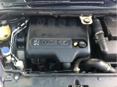

@Mofid307
Was hat den dein 307 für nen Motor drin. DW oder DV6?
Weil beim Diesel ist nach 120tkm noch nix zu machen...der ist frühestens bei 160tkm fällig...oder eben auch die 10 Jahre.

Was habe ich für ein Motor! Soviel wie ich weiß! 2.0 HDI Mit 100KW und 6 Gang Schaltgetriebe! Ob das jetzt DW oder DV6 ist kann ich dir Leider nicht sagen! vielleicht Hilft dir ja das Bild Weiter!

Dein 2.0 HDi ist ein DW10 Motor.
Zahnriemenwechsel kommt hier etwas auf das Baujahr ...160tkm oder die späteren Modelle dann immer erst bei 240tkm.
Kann man aber anhand deiner Fahrzeugdaten einfach rausfinden.
