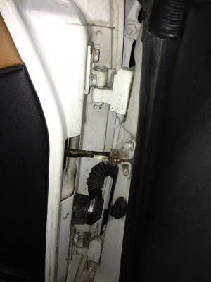

du meinst den kaelbaum der an die tür geht, oder? also wenn man die tür aufmacht, dieses verbindungsstück. wie ziehe ich denn ddas kabel vom stellmotor, sehe ja nichts. in welche richtung muss ich ziehen?
gehe mal kurz zum auto bis antwort kommt. und mache bilder

			so war nun am auto, ich kriege dieses blöde ding nicht ab. aber scheinbar ist da etwas wackelig nachdem ich da rumgefummelt habe, summte der stellmotor doch plötzlich aber als ich die tür zu machte, ging wieder nichts.
			-  achja, hier mein liebling :-)
			-  meinst du das ding? bekomme ich irgendwie nicht gelöst, aber als ich daran rumgewerkelt habe und dann mal die fb bedient  habe ging die zv, tür zu zv ohne funktion
