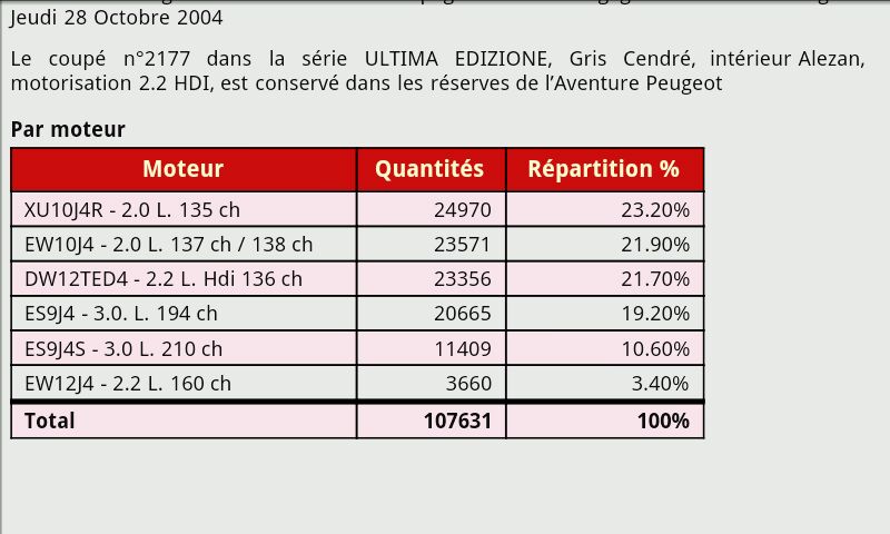

Also, mir sind nur zwei 2 l Motoren im 406 Coupé bekannt: der ältere XU und dann der EW10J4 als Vorgänger von dem 2,2 l. :hilflos:
Die Franzosen sagen das auch:

soweit ich weiß gibt/gab es 2 2,0 16V motoren.
einmal den 97kw XU und den 100 bzw 99 kw EW-motor.
ich meine mal iwo gelesen zu haben das sich der 1PS unterschied (135/136 PS) aus dem französischem steuersystem (cv) entwickelt hat bzw um die ausfuhr zu begünstigen.
das gleiche gilt für die rechtsgelenkten kollegen. 1 BHP ist nicht gleich 1 PS.
ohne gewähr...
