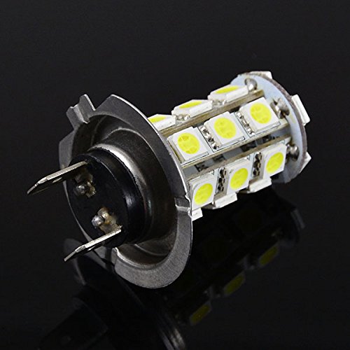

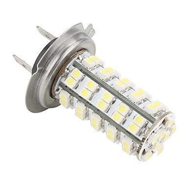

hallo zusammen,
Diese Lampen (Bilder) wird man nicht einbauen können,oder doch? :augenroll: :gruebel:
schöner Gruss

Wenn du dich umbringen oder in den Knast kommen willst, ja.
Die Frage sollte dir eigentlich klar sein. Wird sicherlich auch auf der Homepage stehen wo du die Lampen kaufen möchtest.

Können ist relativ aber rc-heinz hat es eig schon ganz gut auf den Punkt gebracht

War vielleicht etwas böse geschrieben, aber bisschen Verstand sollte man habe, das eine 5€ LED Birne nichts taugen kann.
Wenn die Hersteller für einen Scheinwerfer 1000€ haben wollen.

Die Dinger sollte niemand reinmachen, auch nicht, wenn er noch so ein Anarchist ist und ihm jedes Gesetz egal ist. Auf der Straße kannst du die Dinger auch ausschalten, siehst genau so viel (bei Nacht). Der Lichtstrom ist einfach viel zu gering. Davon abgesehen wird dir kein Halogenreflektor das Licht dieser LED-Funzeln auch nur annähernd dorthin strahlen, wo es sein soll. Dafür muss das Licht im entsprechenden Brennpunkt zu jeder Seite hin strahlen. Hier hast du dutzende Einzel-LEDs auf einer Platine, die von überall aus verteilt jeweils in eine Richtung strahlen. D.h. du blendest den Gegenverkehr.
Wenn das nicht reicht, kannst du es ja mal notfalls in einer dunklen Tiefgarage testen und dich selbst überzeugen.
Hier noch ein Video, wo eindeutig zu sehen ist, dass das Licht völlig ziellos verteilt wird, nach unten und vor allem nach oben hin (kommt Fernlicht gleich): https://www.youtube.com/watch?v=EGNf4xdh4pI
