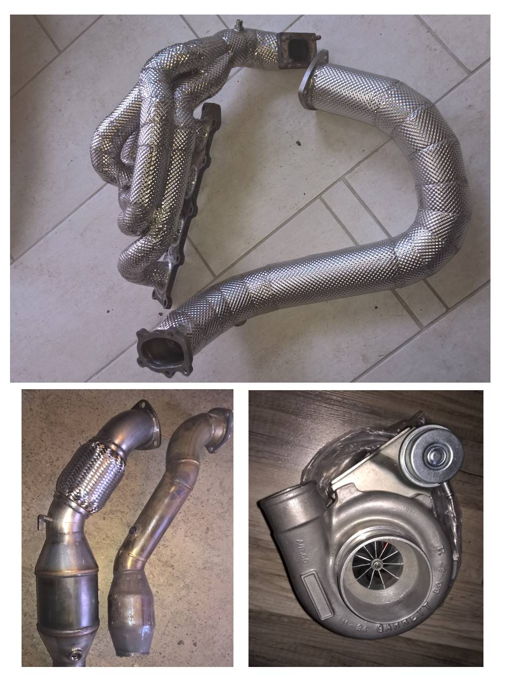

Winterzeit ist Tuningszeit! Also gibt es mal wieder ein kleines Upgrade.
Spezielle und vor allem haltbare Thermoisolierung um den Abgaskrümmer und um das neue 1 cm größere Downpipe bis Kat, statt des alten Titanhitzeband. Dieses hat sich nach 3 Jahren so langsam auflöste und zudem dank ein wenig verschütteten Öl leider gequalmt. Zudem ist die Hitzeabschirmung noch besser als mit dem alten Hitzeband!
Zudem hat ein größerer Edelstahlkat mit nun nur noch 100 Zellen Einzug genommen und es gab ein Turboupgrade auf Garrett GTX mit größerem Abgasgehäuse.
Ziel ist es vor allem mehr Haltbarkeit zu erreichen und die Abgastemperatur weiter zu senken, da das alte Downpipe nicht optimal gebaut und der Kat einfach zu klein für die Leistung war. Okay, ein paar mehr PS werden natürlich auch dabei raus springen :D
