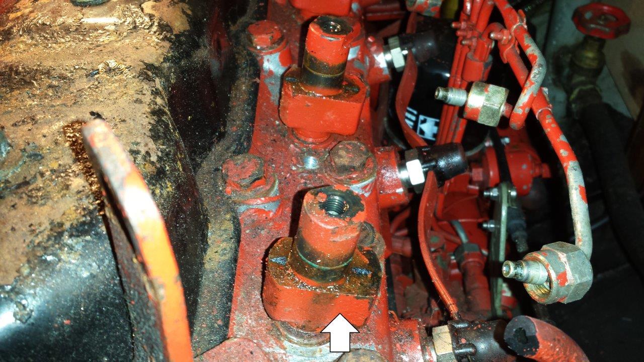

ich habe in meinem Boot ein Dieselmotor (1970) aus der INDENOOR-Baureihe - XDP 490.
Hier im Forum habe ich erfahren, dass dieser unter anderem im 504 verbaut wurde.
Nun möchte ich die Einspritzdüsen tauschen.
Am Düsenträger ist alles demontiert.
Wie bekomme ich diese aus dem Kopf schadlos heraus?
Man könnte einen 22er-Maulschlüssel aufschleifen (22,6 mm gemessen) und dann drehen.
Geht das gut? Hat jemand da Erfahrungen ?
Gibt es dafür ein fertiges Werkzeug? Wenn ja, wo?
Vielen Dank Stefan.

Hi Stephan,
die Düsen sind nicht eingeschraubt, sondern werden von jeweils 2 Bolzen in den Sitz gedrückt. Schleife einen 22 er Maulschlüssel passend auf und probier's, die Düsen zu bewegen. Ansonsten wirst Du einen Abzieher benötigen, um die Teile rauszukriegen. Schau 'mal bei einen alt eingesessenen Landmaschinenschlosser vorbei. Seinerzeit waren die Düsenstöcke bei Traktoren teilweise auch so befestigt.
Jens
Hier eine Ersatzteilliste nebst Zeichnungen:
http://www.indenor-retro.de/Kataloge%20 ... 202013.pdf

Hallo Jens,
vielen Dank für den Link. Da ist schon einmal sehr ergiebig.
Ok, dass die Düsenstöcke nicht geschraubt sind, hätte ich mir auch denken können (beim nächsten mal schalte ich meinen Kopf ein).
Dann probiere ich mein Glück mit herausziehen. Falls ich keinen Abzieher bekomme, werde ich mir selbst einen bauen.
Ich werde berichten.
