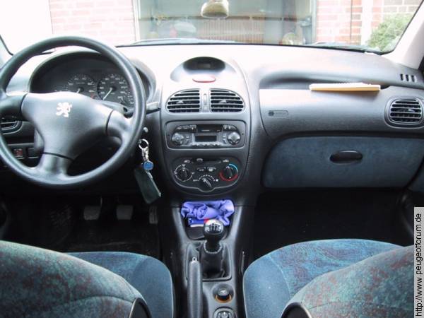

Danke für die schnelle Hilfe, kann es sein dass die Airbagsprallplatten dann ein kleines Facelift bekommen haben?

Beitrag von Stoppi » Di 13.11.07 07:14
Michassammy hat geschrieben:Danke für die schnelle Hilfe, kann es sein dass die Airbagsprallplatten dann ein kleines Facelift bekommen haben?
So ist es!
Vor 09/2001 war der Prallkörper rund (mit "Hubbel"), danach flach im 307-Design.

Beitrag von Michassammy » Di 13.11.07 17:11
so ähnlich, mich stört einfach diese rauhe Struktur von der Airbagsprallplatte im 106/306, die im 206 ab 2001 is wesentlich hochwertiger gemacht!!, aber wenn das Ding 2 stufig ist kann ich das Lenkrad eh nicht einbauen und das Gnubbeldingens da oben is hässlich :D
