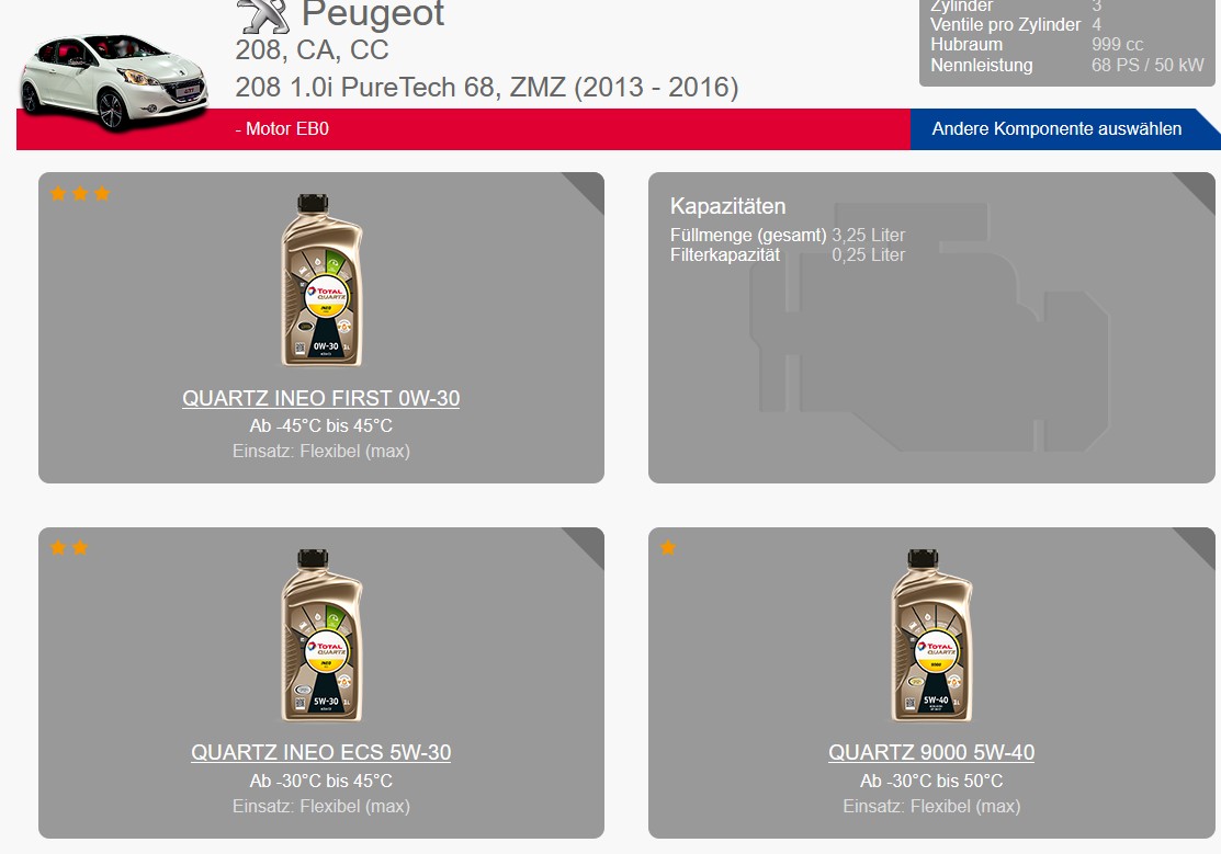

Hi, hoffe, dass ich hier richtig bin.
Hatte vor kurzem einen 5L Kanister mit Total Quartz 5W-30 bestellt (den schwarzen Kanister) und hatte das bestellte ÖL in einem goldenen Kanister bekommen.
War natürlich am Anfang erschrocken, habe aber auf der Total.de Seite gesehen, dass dieses Öl jetzt den goldenen Kanister bekommen hat. Also neues Design.
Jetzt - ne Woche später - sehe ich zufällig, dass das goldene a) weniger kostet, als das schwarze, b) das schwarze immernoch vorhanden ist c) das schwarze für Peugeot ist, das goldene für BMW und Porsche.
Haben die mir jetzt ein falsches geschickt - beide haben ja die selben Bezeichnungen und Daten - oder ist das echt nur ne neue Verpackung?

Ja, die Verpackung ist neu. Und ja, Du hast vmtl. das falsche Öl bekommen. Du benötigst ziemlich sicher das Total Quartz Ineo ECS und hast wahrscheinlich das MC3 bekommen, das hat ne BMW-Freigabe. Auf Deinem muss ne Peugeot-Freigabe stehen, vmtl. die B71 2290. Es gibt für Peugeot auch noch andere Spezifikationen, das hängt von deinem Motor ab. Kannst aber auf der Total-Seite über den Schmierstoff-Finder raussuchen.

Ich bin jetzt doch etwas unsicher:
Peugeot empfielt das "schwarze" Allerdings für Euro 6 Fahrzeuge
(was ich auch bis jetzt benutzt habe) Ölfinder empflieht das goldene. Was ist jetzt richtig?

ich habe jetzt noch einmal alle daten auf der Rückseite verglichen. Sie stimmen tatsächlich mit dem schwarzen überein:
PSA B 71 2312 & 2302 (Jaguar Lad Rover Toyota) ACEA C1
Denke es ist echt nur das neue Design
Das goldene, was ist als billiger gefunden habe, ist das LONGLIFE. Das was er mir geschickt hat, ist das INEO FIRST. Genau wie das schwarze.
Das goldene INEO First gibts gar nicht auf seiner Seite.

Oh Mann !
Jetzt sehe ich ja, dass es doch nicht das (ganz) richtige ist!
Ich habe das First bekommen (0-30) im Auto ist aber 5 - 30.
Das 0W-30 hat ACEA C1 (syntetisch)
Das 5W-30 hat ACEA C2 (syntese technologie)
Kann ich das trotzdem benutzen?

Habe gerade bei Peugeot angerufen
Das 0W-30 darf man auf keinen Fall in Peugeot einfüllen! Wunder mich echt, da es auf Ölfinder angegen ist....

Ich habe bei Bebion angerufen und wurde von da ins Lager oder Werkstatt verbunden. Und dort hat bekam ich die Antwort. Er sagte auch, dass ich nicht unbedingt Total nehmen muss, aber halt 5W-30
Hab jetzt 5W-30 bestellt, bekomme den Kanister morgen, schicke mit dem Paket das alte zurück und bekomme das Geld überwiesen.

Beitrag von daskalos » Di 13.10.20 17:13
ohhh Mann ! Ich könnt mir in die .....
Hatte ja gesagt, dass ich 5l 0W-30 bestellt hatte, dann aber gemeint (!) hatte, dass 5W-30 in meinem Wagen sind.
Peugeot angerufen, und der Leiter dort, sagte: NUR NICHT 0w-30 !!
Hatte also den 0w30 wieder zurückgeschickt und den 5w-30 5l bestellt. Versandkosten gingen auf meine Rechnung :(
Jetzt sind auch schon wieder paar Wochen verganden. Normalerweise fülle ich von der 5l Flasche 1l in eine 1l Flasche und habe die immer dabei.
Als ich die leere 1l Flasche in der Hand hatte, wunderte ich mich, denn da stand 0w30 drauf. Wie komme ich an einen 0w30 wenn ich immer 5w30 hatte??? Und nach langem überlegen und checken was für ein "Fähnchen" man mir nach dem letzte Ölwechsel vor 1 Jahr rangemacht hatte....
Oh shit! Ich hatte die ganze Zeit 0w30 drin. Deshalb hatte ich auch 0w30 bestellt. Weil ich aber in meinem letzten Peugot 12 Jahre immer 5w-30 hatte, habe ich das einfach verwechselt / nicht genau gedacht.
Motto von der Geschichte: Ich hatte 10 Monate 0w-30 drin. Und Peugeot hatte mir das sogar reingefüllt / empfohlen und aufgeschrieben! Und jetzt sagt Peugot: NEIN blos nicht 0w30!!!! :wall_banging: :wall_banging: :wall_banging:
