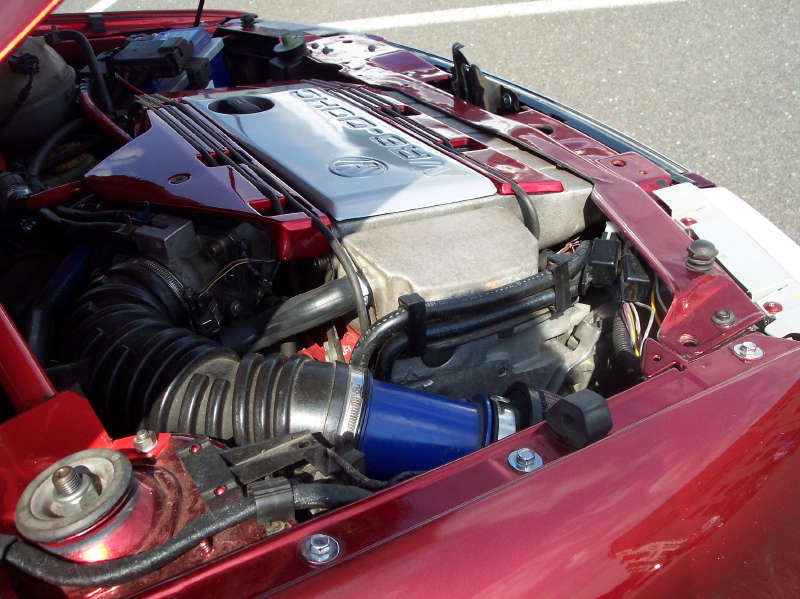

CaliforniaPug hat geschrieben:Ich denke bei nem Polo wärs auch net einfach nen VR6 reinzuquetschen und das legal hinzubekommen.
Ganz abseits von der Frage, ob man das geTÜVt bekommt oder nicht, würd ich's schon alleine des Gewichts wegen nicht machen, die Kiste wird dann kopflastig jenseits von gut und böse. Um das wieder auszugleichen brauchst du bald Sandsäcke im Kofferraum und mit dem Mehrgewicht das du dann drin hast, fährst mit nem 2,0l turbo wohl besser.
...Polo scheint mit nem VR6 kompatibel zu sein. Tüv hatte der zumindest...irgendwie.
polo vr6.jpg (85.44 KiB) 2090 mal betrachtet
Aber VW und Opel kann man was Umbauten und Eintragungen angeht mit Peugeot nicht vergleichen. Kaum ein Prüfer will sich damit auseinandersetzten, von Peugeot gibts kaum bis keine Freigaben für irgendwas, Vergleichsgutachten für extremeres demzufolge auch nicht.
Wenn, dann würde so ein Umbau ein kleines Vermögen kosten.
Was bleibt sind Videos und Träumerein... wieso hier fast pro Woche ein Neuer auf diese Idee kommt bleibt mir ein Rätzel. :gruebel:
