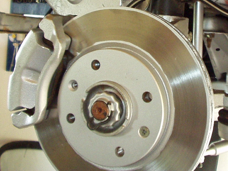

Mein Peugeot wird zu wenig gefahren und die verbauten Bremsscheiben hinten sind extrem verrostet.
Die Kennnummern des Peugeots sind ADQ 3003. Es ist ein 207 2/3-Türer 1,6 16V Vti mit 120 PS.
Da diese von einem Bosch Service Center vor ca. 5 Jahren verbaut wurden gehe ich davon aus, dass es Bosch Bremsscheiben sind.
Kann ich da bei den bestehenden Bremszylindern auch Scheiben von einem anderen Hersteller verbauen oder soll ich beschichtete von Bosch verbauen?

Ausbauen, abschleifen, mit Bremsenlack die Flächen lackieren, die nicht bebremst werden.
tja, wenn er es kann, warum nicht.
ich nehme seit jahren scheiben von ate, bisher keine probleme.
allerdings sind die hinteren scheiben schwer blank zu halten, gerade bei defensiver fahrweise wird die bremse am heck kaum gefordert.
was ein wenig hilft: ab und zu ordentlich drauflatschen, auch wenn es weh tut:-))
