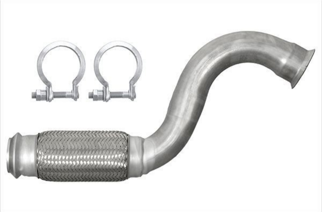

So, ich hoff jetzt passt es...
Vf34J5FU8AP014544
Also sollte ich so etwas besorgen?
Beiträge: 19478
Re: RCZ THP 200 Benziner - welches Flexrohr?
Beitrag von obelix » Di 13.08.24 19:09
Originalteilereferenz ist 1706J8
Steckt auch im 3008 (T84), 308 (t7), 5008 (T87)
