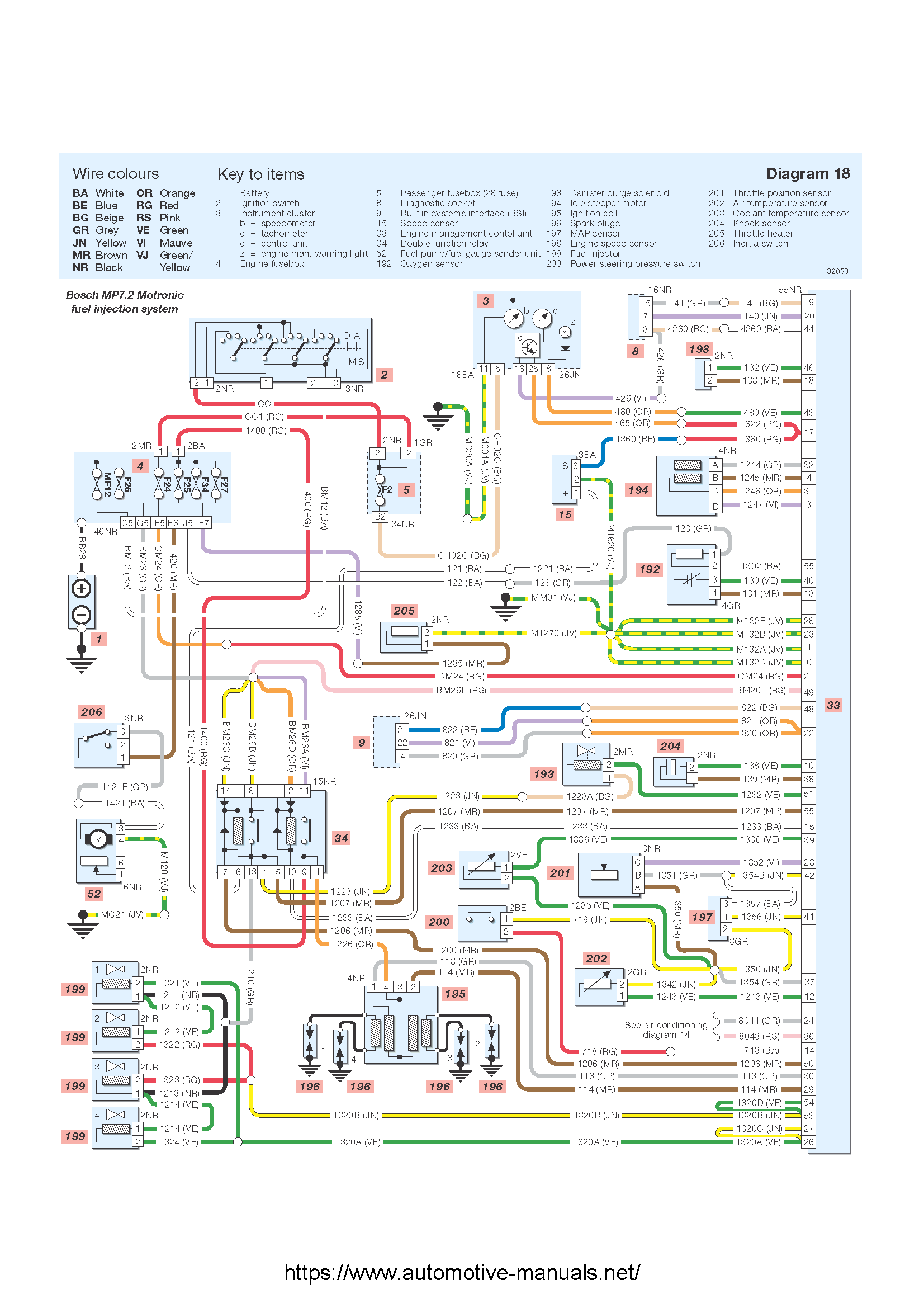

Habe mir heute das Doppelrelais genauer angeschaut und folgendes herausgefunden:
- Im Stecker liegen 12 V Dauerplus an Kontakt 2, 8, 11, 14 bei Zündung an und aus
- Im Relais liegen bei 12 V an Kontakt 8, 11 und angezogenen Spulen 12 V an Kontakt 6, 13, 4, 5, 9, 1 (Spulen über Kontakt 14, 7 und 2, 10 angesteuert)
- Widerstand der Schaltkontakte jeweils 0,6 Ω
- einzeln angesteuert zeigen die beiden Relais das selbe Verhalten
- Kontakte in Stecker und Relais sind sauber und korrosionsfrei
Meintest du das mit Pluseingänge brücken, obelix?
Soweit nichts was auf Defekt hindeuten würde. Aber auch kein Hinweis warum die Benzinpumpe bei Zündung an keinen Saft kriegt.
Nachdem ich das Doppelrelais dann ca 20 mal ein- und ausgesteckt sowie leicht gegen die Karosserie geklopft hab, hab ich bei Zündung an an Sicherung 25 auf einmal 3,5 V gemessen. Da lagen bisher 0 V an (s. erster Post, ca Hälfte des Beitrags). Also evtl doch das Doppelrelais Schuld? :gruebel:
Habe dann noch (s. Anhang) Leitung 1400 (RG) vom Doppelrelais Steckerkontakt 9 nach Sicherung 25, 27, 34 und Leitung 1226 (OR) vom Doppelrelais Steckerkontakt 1 nach Steckerkontakt 4 Zündmodul durchgemessen: jeweils 0,2 Ω. Ebenfalls nix auffälliges.
Was ich nicht geschafft hab ist zu messen ob die 3,5 V an Sicherung 25 bei Zündung an auch an Steckerkontakt 4 Zündmodul anliegen. Sollte dann aufs Doppelrelais deuten, wenn dem so ist, oder? Das prüfe ich noch.
Gruß,
moe

Beitrag von 206moe » Sa 24.02.24 19:16
N'Abend zusammen,
die 3,5 V die bei Zündung an an Sicherung 25 anliegen liegen auch am Zündmodul Kontakt 4 an, was aufs Doppelrelais hindeuten sollte.
Allerdings scheinen mir die aus dem Steuergerät zu kommen und nicht die Differenz zu 12 V im Doppelrelais selber abzufallen, da die bei Zündung an auch im Doppelrelaisstecker an Kontakt 10 anliegen wenn der Stecker abgezogen ist. An Kontakt 7 (andere Spule des Doppelrelais, Leitung geht auch direkt ins Steuergerät) ist dieser Effekt nicht zu sehen. Hatte jemand schon mal ein ähnliches Problem?
Soweit ich das lt. Schaltplan richtig verstehe sollte das (Leitung 1233 (BA)) eher eine durchs Steuergerät geschaltete Masseverbindung sein und keine Spannungsversorgung, oder?
Ich werde mal noch die Versorgungsleitungen für Benzinpumpe und Zündung (Kontakt 1, 9 am Doppelrelais) direkt auf 12 V legen und schauen ob der Motor so startet. Falls ja müsste das Doppelrelais Schuld sein, falls nicht das Steuergerät. In dem Fall kommt der Schrotti und holt den Haufen Blech vom Hof. Ein anderes Steuergerät lohnt sich einfach nicht mehr.
Beiträge: 19533
Re: 206 1.4i springt nicht mehr an
Beitrag von obelix » Sa 24.02.24 22:29
206moe hat geschrieben:
Sa 24.02.24 19:16
Falls ja müsste das Doppelrelais Schuld sein...
Nei-en.
Das kann auch (wie bei mir) am Kabelbaum liegen. Stichwort(e) Marderbiss, Kabelbruch, Kontaktkorrosion, Schmodder, etcetcetc...
