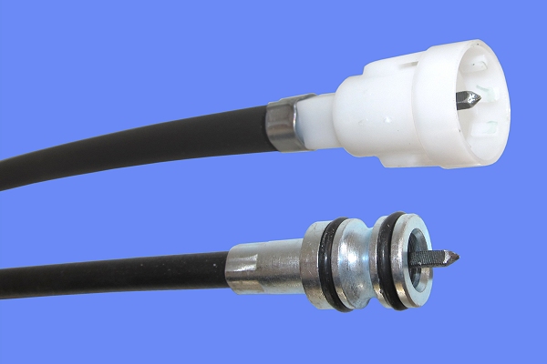

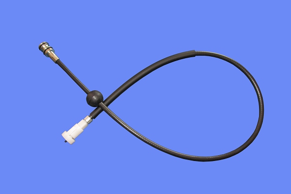

Vielen Dank Obelix für die detaillierte Antwort. Drin ist das Möbel jetzt und bis zum Kombiinstrument auch. Es scheint jedoch so zu sein, daß die Welle nicht auf den Durchmesser der Aufnahme des Kombiinstruments paßt. Wurde hier auch schon angesprochen. Ich schleif jetzt halt das Gußteil um die paar Zehntel runter und hoffe, daß die beiden Zähne dann einrasten. Ich habe auf Daparto leider keine andere Welle gefunden, die die das Endstück wie das Original hat - die sehen mehr oder minder alle gleich aus. Und blöd: Man kann die Abbildungen nicht vergrößern. Naja, hoffen wir mal, daß die Arbeit von Erfolg gekrönt ist... Danke nochmal - ich werde berichten.

Ich vermute mal, Du meinst diese Welle.
Was für Zähne meinst Du?
