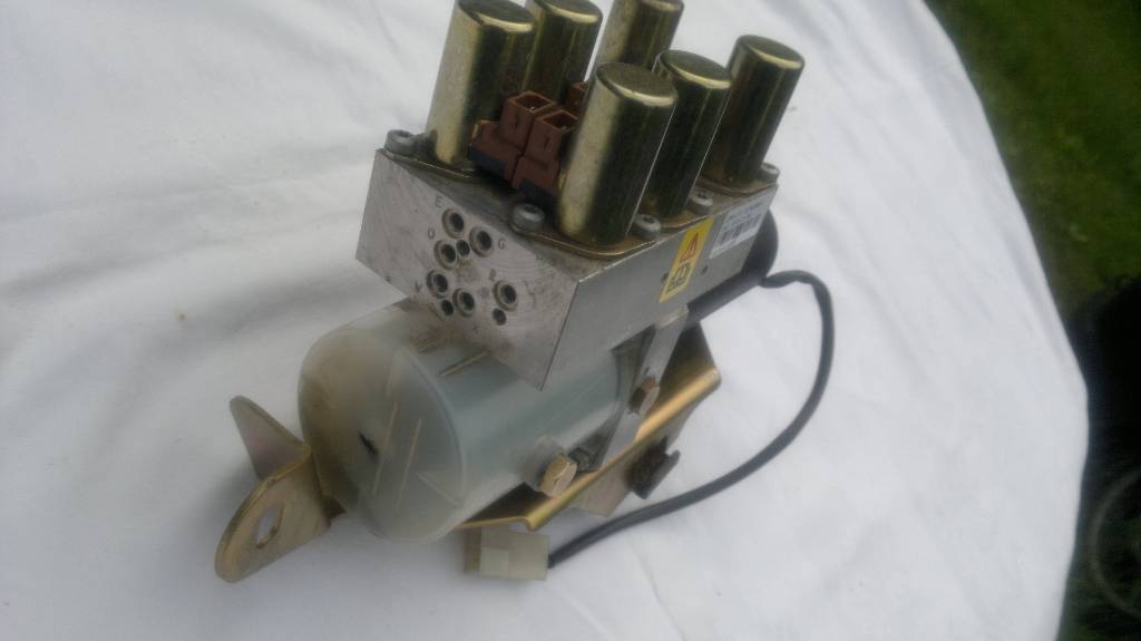

Habe auch schon an meinem 99er die Schläuche gwechselt. Phase 3. Aber ich weiß nix von "Platte" oder "Ringe" oder "Spalt" !
Ich habe die für den jeweiligen Schlauch zuständige kleine Torxschraube gelöst und den Schlauch abgezogen (ok, mit ein wenig Nachdruck).
Dann hab ich den Neuen eingesteckt und die kleine Torx wieder angezogen (natürlich mit Gummiring). Fertig !
Schraubenlöcher

Dann hast Du die Pumpe der letzten Generation mit dem unteren Schlauchnippel auf Deinem Bild. Die beiden ersten Nippel werden durch einen kleinen Sicherungsring von hinten in einer Platte gehalten. Ursprünglich gab es bei Peugeot die Schläuche als Komplettset mit Platte als Ersatzteil
Mfg

Ah! Er sagte ja auch BJ 99 wie meiner, dann sollte es doch genau wie bei mir sein...
Ich hab aber die mittleren schwarzen Nippel auf dem Bild !

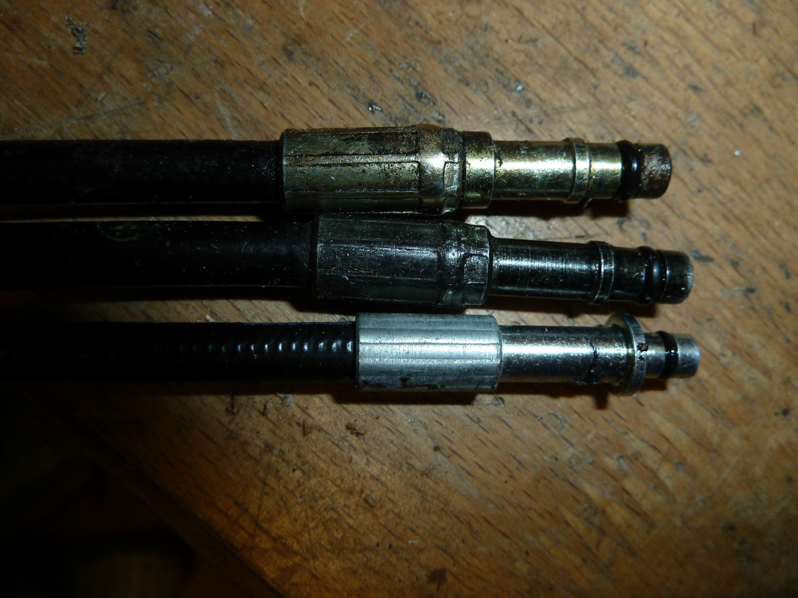

Nee, Du müsstest von der Form den unteren haben. Mag sein daß es da verschiedene Farben gibt. Ich hatte beim 98er die Schwarzen mittleren aber Ersatzschläuche mit dem oberen goldenen Nippel. Der hat oben am Schaft eine kleine Verdickung und passte dann nicht in die Platte. Die Verdickung kann man aber wegfeilen, dann passen die auch

Wie dem auch sei. Habe mir damals acht Neue bei Fripper geholt und die passten (Bild).
Aber mit "Platte", "Ringe" und "Spalt" hatte ich nix zu tun. Nur die Torx raus und wieder rein.

Genau, das ist der Torx nippel :daumenhoch:
