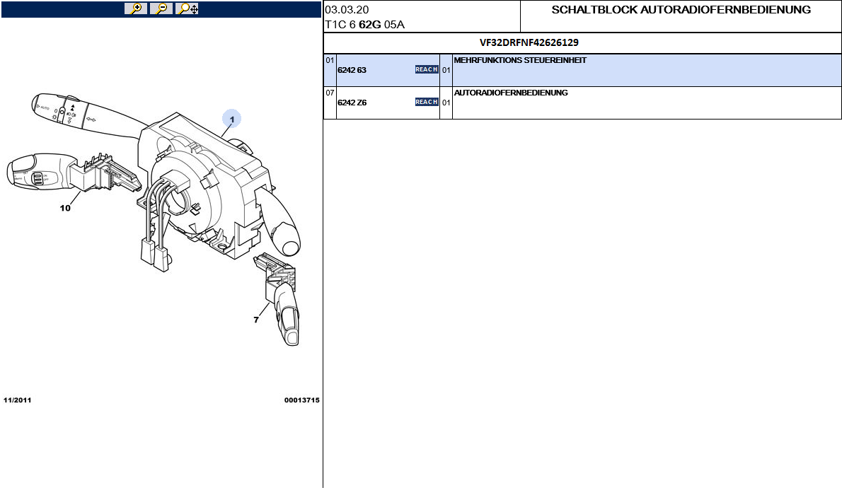

Hallo, es gibt ja 2 Varianten des Blinkerhebels eine mit Schleifkontakten die die Platine der Steuereinheit berühren und dann noch eine Variante da ragt aus dem Hebel nur ein Flachbandkabel heraus, welche der beiden Varianten wurde bei dem Baujahr verbaut? Organummer von dem Karröschen ist 93778

Fahrgestell Nr. angeben.

VF32DRFNF42626129

Beitrag von Emma65 » Mo 06.09.21 07:56
Teile Nr.: 624263
Laut Peugeot gibt es dafür keine Einzellteile. Habe ich auch noch nie davon gehört und würde persönlich die Finger davon lassen.
Was Du jetzt machst, ist Deine Entscheidung.
