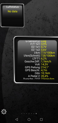

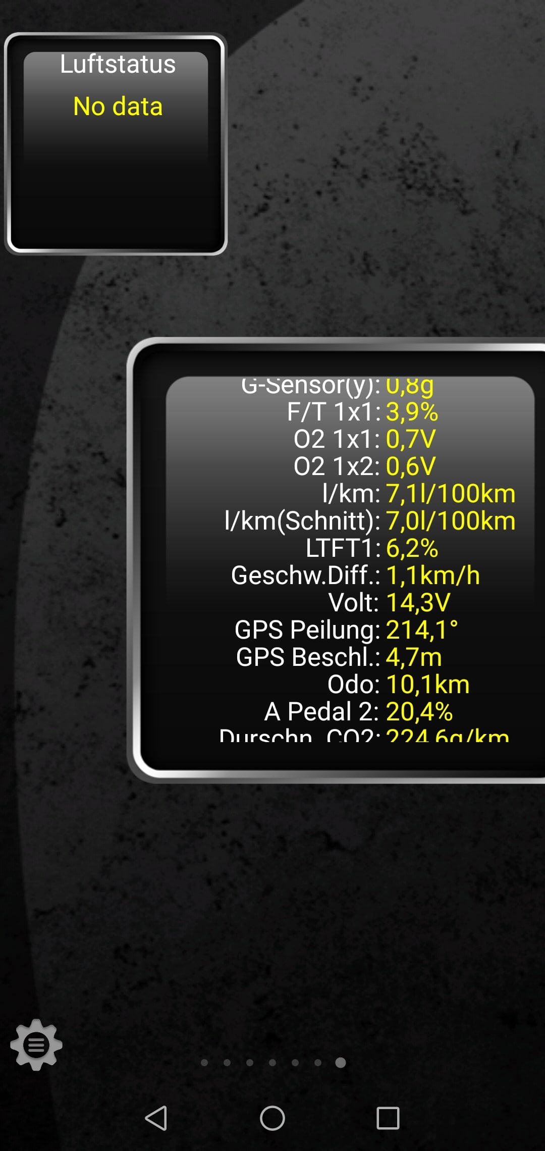

LTFT1: 6.2% - steigt aber langsam, bin jetzt 50km Landstraße gefahren 8%.

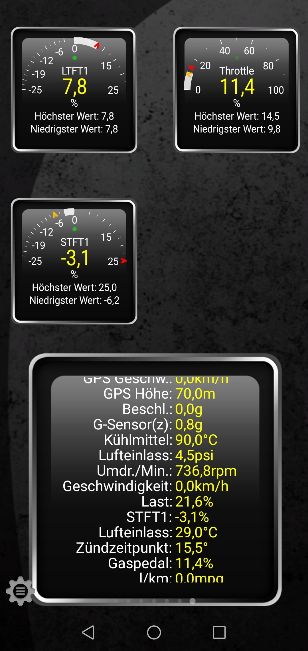

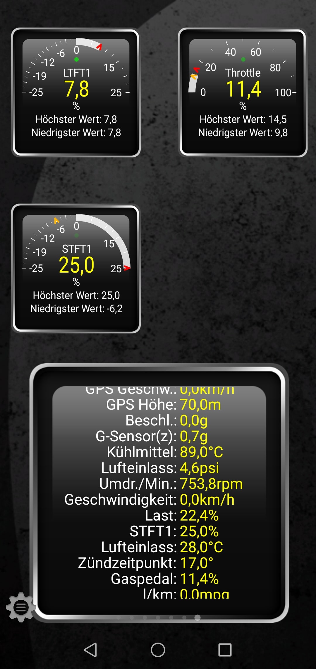

Ok hab jetzt im leerlauf getestet, liege ich richtig das der Lauf im benzin zu mager ist?
Short time fuel trim:
Benzin 23%-25%
Gas - 3.1% - 1.6%
Peugeot 408
1.6 Tu5jp4 /NFU

ja, da stimmt was mit deinem benzinsystem nicht. Gas sieht im leerlauf gut aus.
Aber Benzin kommt viel zu wenig, da er im shorttrim in der regelgrenze liegt, mehr als +25% geht nicht.
Die frage ist nur, warum so plötzlich. Man könnte den Benzindruck messen, müsste 3-4bar haben.
Druckregler defekt? Filter zu? Pumpe?
:zwinker:

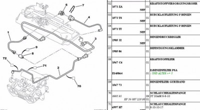

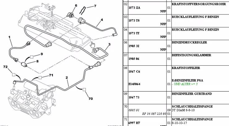

Von der Konstruktion her geht von der kraftstoffpumpe eine Leitung Richtung Kraftstofffilter der sitzt in der Nähe vom hinteren rechtem Rad.
Ab Kraftstofffilter kommt ein verteiler und zweigt die leitungen, eine geht Richtung Motorraum und eine geht direkt wieder zur kraftstoffpumpe zurück.
Ich werde mal den druck vorne vor dem Einlasskrümmer mal testen.
Da der Fehler schon vor dem Kauf bestand, vermute ich, dass es was mit dem Einlasskrümmer zu tun hat, bzw. mit den Bohrungen im Einlasskrümmer für die LPG Anlage.

Hi, ich denke mit dem Druck zu beginnen ist nicht verkehrt. Undichtigkeit an den Bohrungen im Saugrohr glaube ich eigtl nicht. dann müsste der leerlauf auf benzin auch zu hoch sein, oder die drosselklappe fast zu.
Ich habe mal bei mir geguckt, ich habe auch ein Benzinsystem mit nur einer Leitung nach vorne. Der Druck muss ja irgendwie eingestellt werden, es muss also einen Druckregler oder eine feste Drossel geben, Nr6.
Druckregler 6
