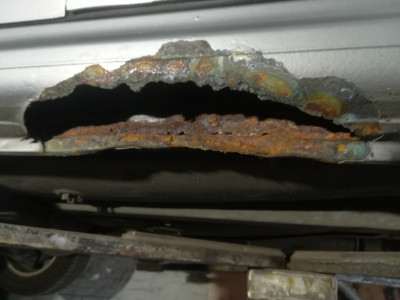

von Peugeotkasper
So hier der Versuch, so sah es nach freilegen aus:
Das rostige Grauen......
