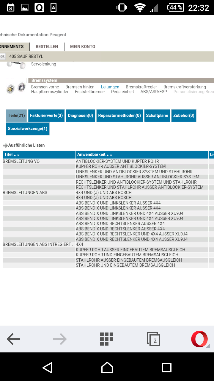

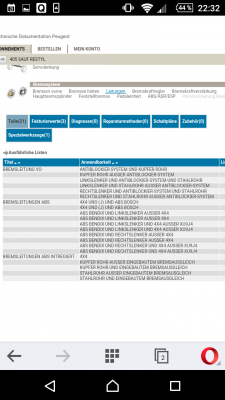

Also, falls mal wer in der Box gucken will, bräuchte man mal mindestens deine Fin.
:zwinker:
Nap
Beiträge: 56
Registriert: So 25.01.15 23:23
Re: Welche Bremsschläuche brauche ich?
Beitrag von Nap » Do 31.05.18 20:32
Welche Box denn?
Zuletzt geändert von Nap am Sa 23.06.18 23:31, insgesamt 1-mal geändert.
*firemaster*~
Benzinpreisignorierer
Beiträge: 2545
Postleitzahl: 51647
Wohnort: GM
Beitrag von *firemaster*~ » Do 31.05.18 22:35
Peugeot Servicebox.

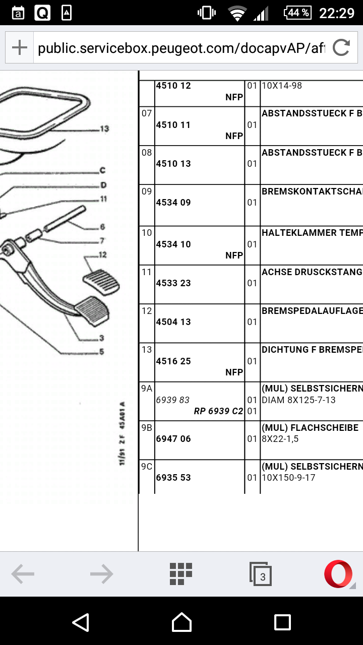

Ein Bild zur Bremspedalauflage (Nummern stehen daneben) (wobei das echt sehr kleinlich ist vom prüfer, kann man nicht noch woanders sein glück versuchen?)
Bei deb Leitungen musst du mir evtl mag sagen was du da brauchst.
