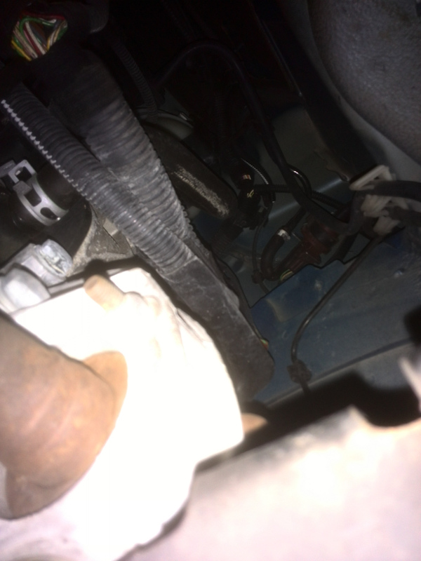

Unter dem Ausgleichsbehälter sehe ich eine leicht gelbliche spur, siehe Foto.
Habe seit dem ZKD Wechsel vor ca 70-80tkm aber rötliches/rosanes Frostschutzmittel im Kreislauf. Sollten die Spuren daher nicht eher rötlich sein?

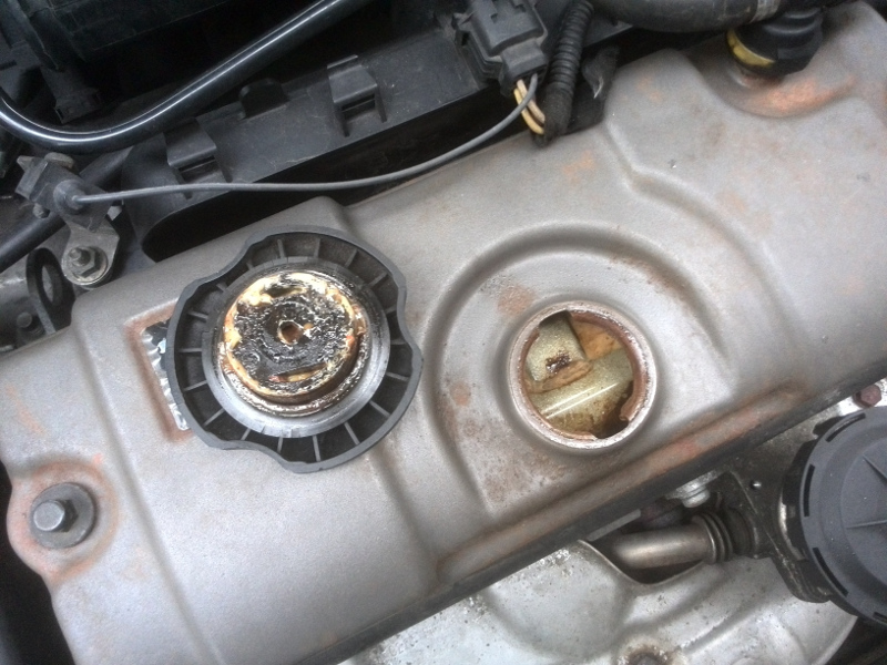

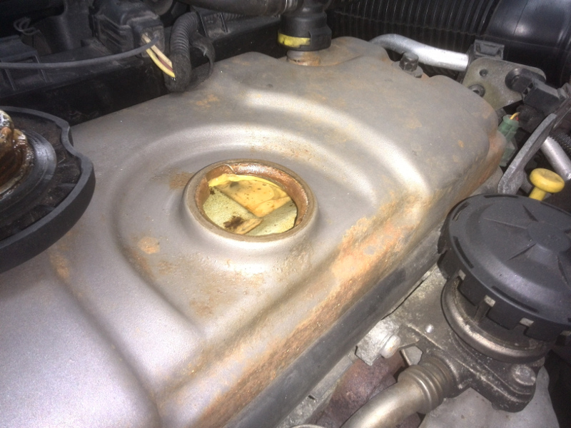

Habe auch einmal in den Öleinfülldeckel gesehen und dort etwas Wasser/Ölschlamm entdeckt, was auf den folgenden Bildern zu erkennen ist.
Bei meinem aktuellen Fahrprofil sind 16km eher schon als Langstrecke einzustufen. Ist soetwas dann normal? Das Öl am Peilstab sieht normal aus und auch oben am Peilstab ist kein Wasser/Kondensat zu erkennen. Müsste sich bei einem ZKD Defekt nicht auch dort Wasser ansammeln?

ich hatte den Öleinfülldeckel und das "Prallblech" darunter mal mit einem Tuch sauber gemacht.
Danach bin ich 20km am Stück gefahren und habe direkt danach wieder geschaut.
Danach konnte ich kein Wasser/Ölschlamm entdecken.
Müsste das Wasser/Öl/Ölschlamm am Öleinfülldeckel normal nicht rötlich verfärbt sein?
Oder ist das Frostschutzmittel da nicht entscheidend für die Farbe?
Grüße Chris

der weiße Belag am Öleinfülldeckel kommt in der Regel vom Kondenswasser was daher kommt dass du viel Kurzstrecke fährst. Wenn du nämlich längere Strecken fahren würdest könnte das Kondenswasser wieder verdampfen und würde sich nicht im Öl anreichern. Jetzt muss ich mich weit aus dem Fenster lehnen. Je mehr von der weißen Pampe da ist, desto weniger wird dein Öl das tun wofür es da ist....und zwar den Motor gescheit schmieren. Also ab zum Ölwechsel wenn es mehr von der weißen Pampe wird.
