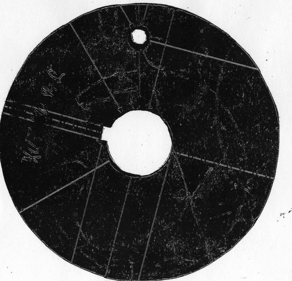

Dark Star *CTi* hat geschrieben:EINmal Kurbelwelle rumdrehen, dreht ZWEImal die Nockenwelle. Also, 180° an der KW entsprechen EINER Drehung an der Nockenwelle.
Das ist so nicht richtig, es müsste heißen:
ZWEImal Kurbelwelle rumdrehen, dreht EINmal die Nockenwelle. Also, 720° an der KW entsprechen EINER Drehung an der Nockenwelle.
Die Riemenscheibe an der Kurbelwelle ist zweiteilig, bestehend aus einem Innen- und Außenteil, durch eine Gummieinlage schwingungsgedämpft. Das Loch zum Abstecken der Kurbelwelle befindet sich im äußeren Teil der Riemenscheibe. Es kommt oft vor, dass sich Innenteil und Außenteil der Riemenscheibe zueinander verdreht haben, so dass die Löcher von Kurbelwelle und Nockenwelle beim Abstecken nicht mehr zusammenpassen.
Die Nut in der Riemenscheibe sollte von außen betrachtet so zur Absteckbohrung stehen:
Stehen Nut und Bohrung bei dir anders zueinander, ist die Riemenscheibe verdreht. Dann wäre ich vorsichtig damit, den Motor einfach so anzulassen. Ich würde eine andere nicht verdrehte Riemenscheibe zum Abstecken benutzen und danach die verdrehte Scheibe wieder montieren. Zum Abstecken geht auch eine von einem anderen XU-Motor, vorzugsweise eine ungedämpfte ohne Gummieinlage.
Wenn du die Möglichkeit hast, kannst du die Scheibe auch anhand der Abbildung wieder zurechtdrehen und prüfen, ob die Absteckbohrung passt. Ansonsten ist die Gefahr groß, dass du schnell mal ein bis zwei Zähne daneben liegst. Alternativ geht natürlich auch eine neue Scheibe, aber das ist nicht unbedingt nötig, solange deine noch gut zusammenhält.
Viele Grüße
Michael

Hallo Michael, bei mir steht die Nut diametral entgegengesetzt,also rechts vom Loch,dh Riemen scheibe in sich verdreht. Jetzt ,wo ich das weiß ,ist ja alles erklärt. Ich hat,te die NW gestiftet, KW ging ja nicht. Trotzdem habe ich in dieser Position, mit der der Motor ja gut lief,das Schwungrad blockiert und den ZR gewechselt. Beim Durchdrehen kommen NW und KW immer wieder in die gleiche Position .KW position hatte ich vor ZR enfernung mit Edding markiert. Also solltealles OK sein.Lediglich das KW rad scheint sich verdreht zu haben. OK. Alles logisch ? Morgen wird er angeworfen. Deine Zeichnung war übrigens Gold wert. Danke- auch an alle Anderen.
Gruß Uljo
