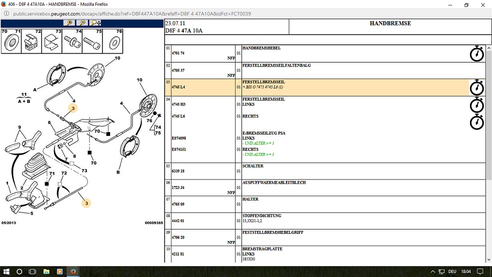

darum ein bild aus der servicebox, das blech nr. 6 abschrauben, dann kommt die wippe nr. 3 zum vorschein, daran kann man die länge des seils verstellen.

wer suchet der findet, so sieht die wippe aus:

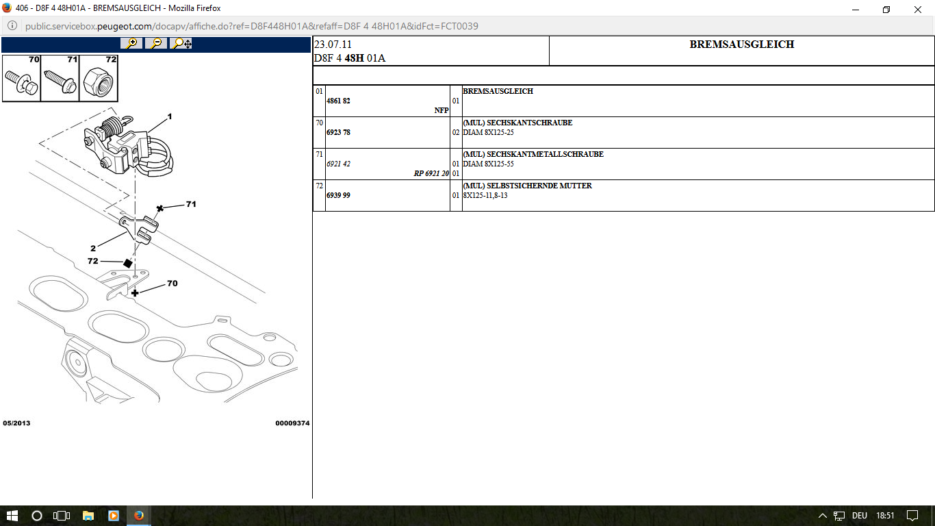

mein break hat einen bremsausgleich für die hinterachse, das teil steckt an der hinteren stabistange, den habe ich vor 2 jahren gewechselt, wohl ahnend das dieses teil aktuell nicht mehr lieferbar ist.
man kann da auch was verstellen, ich behaupte aber mal das ist sache der werkstatt da ein bremsenprüfstand vorhanden sein sollte. grundsätzlich ist die hintere bremse bei den frontantriebsautos mit dem hauptgewicht vorn immer etwas tatenlos, ich habe mir angewöhnt ab und zu mal richtig heftig zu verzögern damit die scheiben hinten auch mal die chance bekommen ihre wahre farbe zu zeigen.
