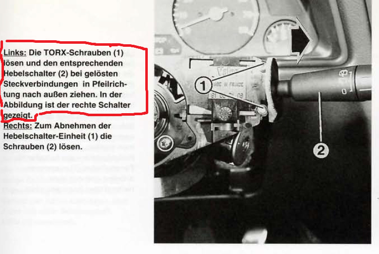

Moin,
Bei einem 306 ist das eigentlich kein Problem, was du nicht selbst lösen könntest. Schalter gibt es wie Sand am Meer bei Ebay und eingebaut ist der in zehn Minuten. Dafür musst du bloß die Lenkradverkleidung ausbauen den Schalter abstecken, der ist auch noch mal verschraubt, danach Rückbau. Wie es dazu kommen kann? Hmm, bei Gleichstrom kommt es zu Funkenschlag wenn der Kontakt geschlossen oder geöffnet wird. Irgendwann kann es sein, dass die Kontakte verkohlt sind und dann nicht mehr schalten, oder der Kontakt ist im wahrsten Sinne des Wortes abgeraucht, so wird es bei Deinem gewesen sein.

wie schon gesagt, das ist prinzipiell kein Hexenwerk. Vlt. hilft dir das Bild zum veranschaulichen :)

Moin,
Du sollst ja auch keine "Strippen" suchen, sondern lediglich den Stecker abstecken. Den kann ja nicht mal verfehlen. Für so eine Kasperei würde ich der Werkstatt jedenfalls kein Geld in den Rachen schmeißen. Aber musst du wissen...
