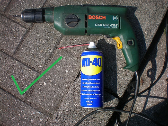

Die Schraube geht tatsächlich durch und wenn du von der Türe aus hinter den Kotflügel schielst kannst sie auch sehen.
Aber das habe ich mir auch erspart wollte zuerst mim drehmel das gewinde ausbohren aber das kannst vergessen das teil hat keine kraft.
Mit einer Bohrmaschine kommst hin ist aber nicht ganz einfach und immer mit vorsicht zu machen.
Lieber einmal zuviel nachgeguckt als das Gewinde verhunzt.

				Naja dann sind es 4 Schrauben mehr.
Aber ich würde es erst mal von innen versuchen rauszubohren das spart nen heiden Arbeit.
Optional hat obelix schon erwähnt, daß du für die Bohrmaschine soeinen Winkelaufsatz benutzen könntest um dort besser ranzukommen.
Aber ankörnen nicht vergessen sonst rutscht der Bohrer immer ab.
Und fang mit einem kleinen Bohrer an 3,5 mm und werde dann größer.
Ich hatte Glück das sich der Rest beim ausbohren gelöst und durchgeschraubt hat.
