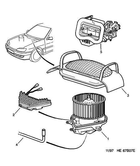

Hatte das gleiche Problem. Widerstand ist im Gebläse eingebaut da kommt man so nicht dran ohne das ganze Gebläse auseinander zu bauen. Eigentlich war mein Gebläse kaputt haben es an der Battiere geklemmt und das Teil drehte sich nicht, die Pole mal andersrum gehalten da drehte der sich aber falsche Richtung.Teil erstmal wieder eingebaut und aufeinmal tats der wieder :) und bis heute klappt er :), warum und weshalb keine Ahnung aber er tuts. Ansonsten neuen kaufen und einbauen. Der ist ja unterm Handschuhfach, kommt man leicht dran, einfach Verdeckung untern Handschuhfach abmachen und dann sich was verbiegen schon sieht man ihn.
Habe auch eine Klimaanlage muss dazu sagen Klimaautomatik, da weiß ich nicht obs da auch unterschiede gibt.
Re: PEUGEOT 306 Schrägheck (7A, 7C, N3, N5) - Heizungslüfter
Verfasst: Sa 26.10.13 10:34
von *firemaster*~
Interessant :)
Also wäre der widerstand bei punkt2 unter dem motor?
Gut zu wissen falls sich mal nix nehr tut ;)
