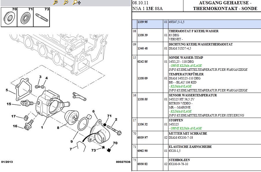

			Und so ist es eingebaut:
Nummer 3 ist eine Entlüfterschraube, sowas sollte sich auch an der Spritzwand zum Heizungswärmetauscher und evtl. irgendwo rund um den Kühler finden lassen. Such am besten mal alle Kühlwasserschläuche nach Entlüftungsmöglichkeiten ab - müsstest du beim Thermostatwechsel eh tun.
Die Entlüfterschrauben kannst du dann bei offenem Ausgleichsbehälterdeckel mal kurz öffnen, um zu überprüfen, ob  nicht doch noch irgendwo Luft im System ist.
