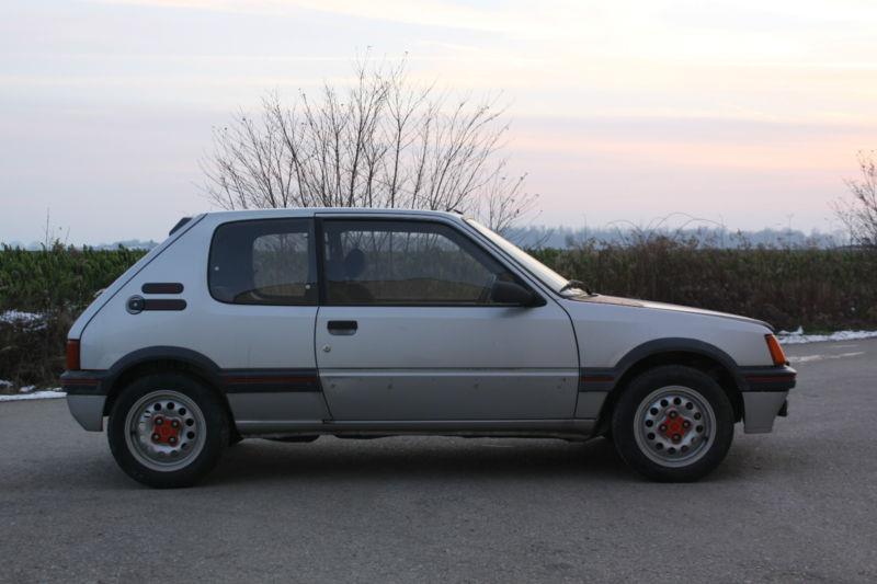

Re: Farbenname/Farbcode GTI
Beitrag von ösi206gt » Di 02.07.13 20:28
glubschi1234 hat geschrieben:Steht weder beim Dom noch beim Scheinwerfwer.
Stand sicher mal oberhalb des linken Scheinwerfers, wurde aber wahrscheinlich überlackiert oder dieses Teil irgendwann mal ausgetauscht.
Mach mal ein Foto von deinem Auto in guter Qualität und stell es hier rein.
Ich denke die Spezialisten hier im Forum erkennen die Farbe sicher anhand eines Fotos.

Beitrag von glubschi1234 » Mi 03.07.13 10:09
Kein aktuelles Foto, aber die Farbe stimmt.
