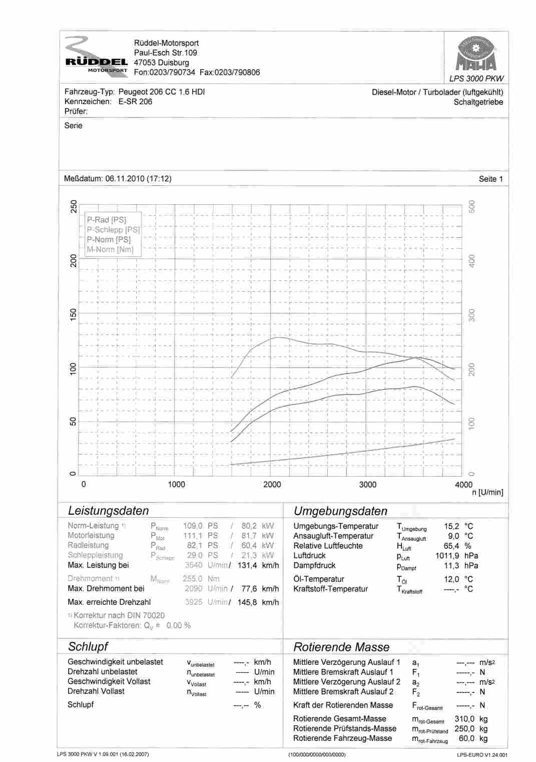

Dann war ich auf dem Leistungsprüfstand eines befreundeten Tuners wo ich keine Fabelwerte bekomme.
Dort haben wir im 4.ten Gang 111.2PS und 255nM gemessen (109PS und 245nM Vorgabe)
Also streut er eher nach oben als nach unten.
Auffällig an dem Diagramm ist lediglich daß ab 3450rpm die Kurve schon nach unten geht.
Diverse HDI Diagramme aus dem Web zeigen den Einbruch erst ab 4000.
In der Realitlät auf der Autobahn dreht er im 5.ten bis 3700 rpm. (170 km/h)
Wenns bergab geht vieleicht 3750 aber mehr kommt einfach nicht.
Im 3.ten und 4.ten Gang hab ich bis 4500 bisher mal gedreht. Es wirkt für mich sehr zäh aber ich hab ihn
ja nie ohne Fehler gefahren von daher kann ich es nicht genau bewerten.

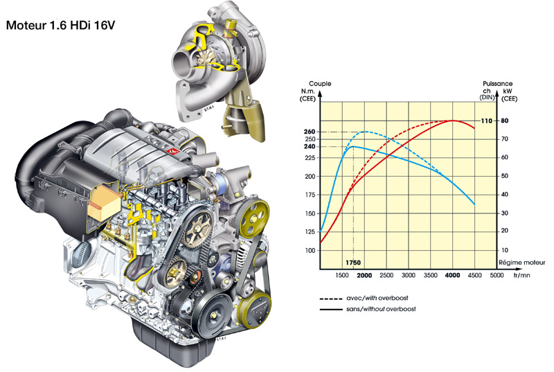

Anbei mal eine Leistungskurve vom 1.6L HDI Motor die ich im Web fand und danach mein Leistungsprüfstandslauf.
Demnach baut er eindeutig zu früh ab. Die Frage ist warum. Ich frage mich ob ein Dieselkraftstoff Filter derart

So, hier nun noch mein Diagramm ...
205_JETI
Handbremsen-Wender
Beiträge: 705
Registriert: Mo 30.07.07 19:00
Wohnort: Mechernich
Re: PP2000 Nachhilfe - Fehlersuche HDI Leistungsverlust
Beitrag von 205_JETI » Di 14.12.10 07:11
Mit den leistungsdiagrammen ist so ne Sache, da kanste an einem Tag zu drei Prüfständen fahren und hast drei verschiedene Werte. Der mit der höchsten Leistung ist aber meistens der teuerste :-) :zwinker:
Ich würde mal schauen auf den kraftstoffilter. Wenn da noch eine Farbmarkierung drauf ist, meistens Gelb oder weiß, so ein Kontrolltupfer oder Strich aus dem werk ist das in der Regel der erste.
Die Delphi Filter sind auf jeden Fal serienmäßig drin.
das ist so ziemlich das einfachste. danach gehts dann ans eingemachte...
http://www.eifeldevils.de der Autoclub aus Erftstadt und Mechernich
JETI 1988er 205 GTI, 88 KW, seit 07/2007
KLEINER 1989er 205 GTI, 76KW, seit 10/2010
redline
Beiträge: 70
Registriert: Mo 13.12.10 11:48
Postleitzahl: 45133
Wohnort: Essen
Beitrag von redline » Di 14.12.10 10:52
Deswegen fahre ich ja zu einem langjährigen Bekannten. Da bekomme ich immer realistische Aussagen. Er hat auch einen gebremsten
Prüfstand. Einer der wenigen Leute in der KFZ Branche denen ich vertraue.
> Ich würde mal schauen auf den kraftstoffilter. Wenn da noch eine Farbmarkierung drauf ist, meistens Gelb oder weiß, so ein Kontrolltupfer > oder Strich aus dem werk ist das in der Regel der erste.
Okay, ich schau mal ob ich was entdecken kann. Der ist ja unter den Luftansaugsrohren etwas versteckt und eingecliped.
Meinst Du man kann diese Markierung so entdecken oder muß man ihn dafür tatsächlich soweit freilegen daß man ihn eh
schon fast in der Hand hat. Dann würde ich mir ggf vorher direkt einen neuen besorgen.
Ich hab mein geliebtes altes Auto (Nissan 200SX ,S13 ,300PS) vor ein paar Wochen leider bei Aquaplaning verschrottet.
Tja, selbst 10 Jahre Fahrpraxis mit ihm haben da leider nicht mehr gereicht. Nun steht er ohne Hinterachse in der Garage
und blockiert diese leider komplett. Da kann ich auf unbestimmte Zeit also nicht mehr gescheit schrauben.
Deswegen muß ich mir bei dem Wetter, auch bei so Kleinigkeiten wie Kraftstoffilter, immer irgendwas einfallen lassen.
Ohne diesen Crash hätte ich gar keinen CC. Aber ich bin ansonsten mit dem Kleinen echt zufrieden und der Spritverbrauchs
unterschied ist schon gewaltig. (Irgendwie muß ich das Geld für den Karosseriebauer für den SX ja zusammenkriegen ;)
Ich hoffe daß "das Eingemachte" bei dem PUG nicht die Injektoren sind. Das passt so gar nicht in meine SX Restaurierungspläne.
Käse ... Ich wollte eigentlich nur ein Alltagsauto, den vieleicht ein bischen chippen damit er mal nen Berg raufkommt
und dann ans eigentliche Restaurierungs Projekt gehen.
Aber mit dem Fehler brauche ich mir übers chippen (wahrscheinlich Clemens) erstmal keinen Kopf machen. Das macht keinen Sinn.
Ich hoffe aber immer noch daß Madame SchuSchu mich da nicht ewig auf Trab hält.
