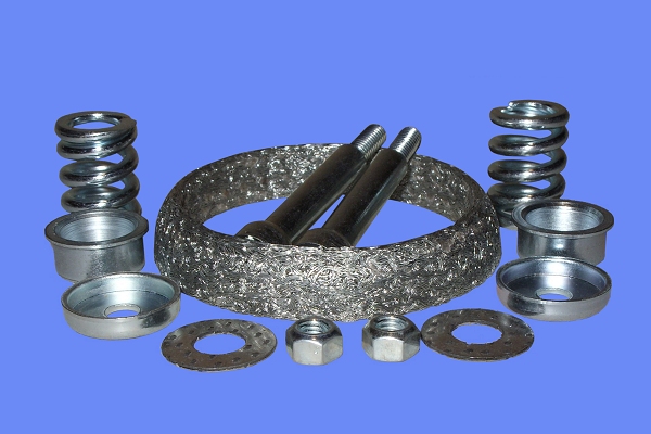

Konusdichtung

Alex205GTI hat geschrieben:
Di 16.10.18 20:08
Wie beommt man die konische Gewebedichtung vom Krümmer zum Kat dicht?
Kann man da auch Montagepaste dran machen?
Klar, geht auch mit Silikon:-)
Nene... Sowas macht man pauschal neu, und zwar den kompletten Konusdichtsatz:
Kostet bei mir schlanke 13 Taler und liegt am Lager...

Hi, natúrlich habe ich die Konusdichtung neu gemacht. Die erste hat es irgendwie verdrückt.
Habe auch einen kompletten Satz verbaut. Heute nochmal ne neue Dichtung eingebaut und ist dicht.
