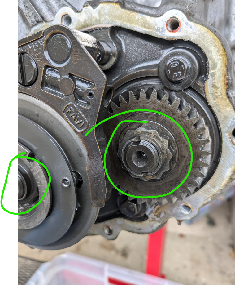

Guten Abend,
kann mir bitte jemand auf die Schnelle sagen, mit wieviel NM diese 2 - 12 Kant Schrauben festgezogen werden?
Habe diese jetzt mit 50 NM festgezogen (den Wert habe ich irgendwo gehört- bin mir aber nicht sicher ) - erscheint mir sehr wenig.
Generell - gibt es eine Tabelle oder Ähnliches für so etwas?

Beitrag von obelix » Mo 14.10.24 17:52
frank_34 hat geschrieben:
Mo 14.10.24 17:09
Sollte passen.
Ich empfehle dieses Druckstück:
Da steht wirklich alles genauestens drin, auch z.B. das Ausmessen der Einstellscheiben etc.
Einfach so wieder zusammenstecken könnte zum Problem werden...

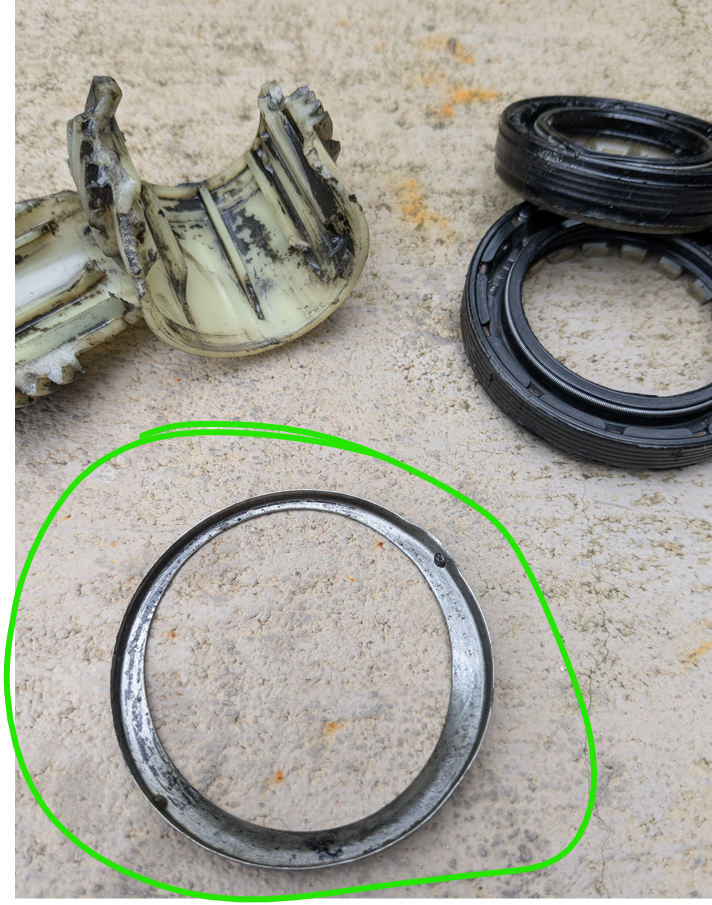

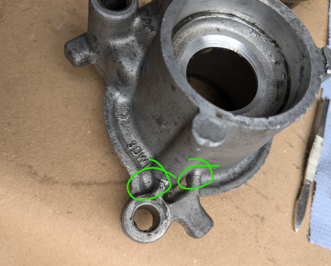

Danke! habe heute soweit den ersten Part abgeschlossen. Alles zusammengebaut - nicht einmal eine Schraube ist übrig geblieben - bin stolz! Sieht super aus!
Jetzt das Problem mit Differential. Da bin ich schon dran.
Heute alles analysiert. Folgendes ist aufgefallen:
dieser "Vorhalter" der Antriebswelle ist an 2 Stellen gerissen (verdammt): ist es schlimm? Wenn ja, wo bekomme ich es her?
und auf dem 2. Foto: was ist das für ein Ring? der sieht ungewöhnlich aus - ist der defekt und durchgeschliffen? Nur bei mir oder sieht der generell so aus? Das gebrochene Plastikteil habe ich bereits.
Danke!!! BG

Beitrag von Kris » Mi 16.10.24 09:03
Der >Vorhalter< ist das Tachoantriebsgehäuse. Rechts auf dem Differential sitzt das Plastikzahnrad und greift dessen Drehzahl ab. Das Schneckenrad lenkt sie zur Tachowelle um.
Das Gehäuse und den kompletten Tachoantrieb brauchst Du wohl als Ersatz. Wenn das gerissen ist, läuft das komplette Getriebeöl einfach raus. Den Tachoantrieb gab es je nach Bereifung auch mit unterschiedlichen Übersetzungen. Das Gehäuse vom Diesel passt z.B., dessen Übersetzung aber nicht.
Ich hab mir eigentlich ja geschworen, keine Teile mehr herzugeben. Aber ich schaue nachher mal im Fundus, da müsste noch ein komplett zerlegtes Getriebe herumgeistern.
Vorher öl einfüllen ist nicht. Das läuft zu den Antriebswelleneingängen einfach raus.
