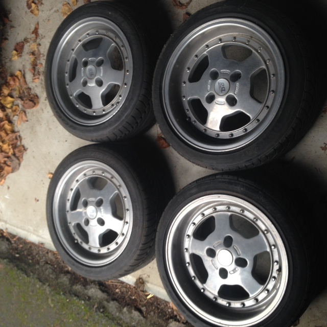

Beitrag von Michl306 » Mo 16.12.13 12:07
Hier mal ein Bild der Felgen

Fondmetal 7x15 ET30 LK 4x108 KBA 41810 G3-1 P3 4000 sind es geworden,
mit de ET passen die noch nicht, werde es mal mit Spurplatten 20mm pro RAd probieren.
Was für Reifengrößen kann ich nun drauf machen? nur die 185/55?
50er höhe ist nicht möglich oder?
Ich weiß haufen dumme fRagen.
mfg Stefan
Beiträge: 16169
Re: Welchen Felfengrößen sind möglich
Beitrag von Kris » Mo 30.12.13 20:09
195/50 R15 müssen da drauf. die 185er auf 7 zoll wirste nur schwer eingetragen bekommen.
als ziel-ET würd ich mal irgendwas um 10 hinten (20er scheiben) und irgendwas um 12 bis 15 vorne ansetzen.
