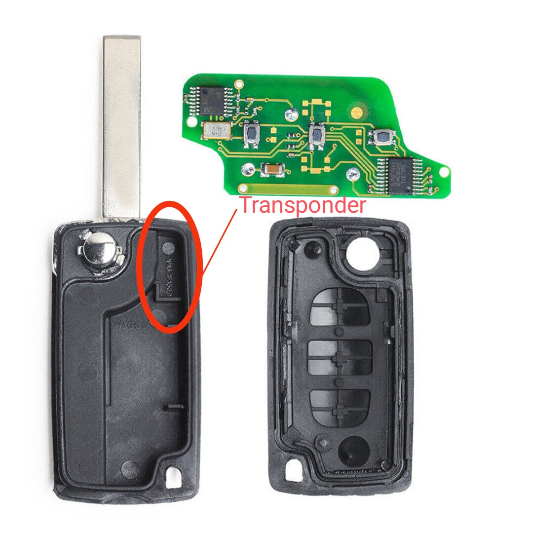

In den roten Kreis wird der Transponder eingesetzt, in diesem neuen Gehäuse ist natürlich noch keiner drinnen.

Oxas meint wohl den T-r-a-n-s-p-o-n-d-e-r...
Das kleine, schwarze Ding aus den letzten Bildbeiträgen. Aus dem alten Gehäuse raus, ins Neue rein, fertig.

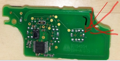

Siehe Bild so sieht der vorhandene Transponder Chip aus links ist der keiner Taster abgebrochen, leider funktioniert Transponder Chip auch nicht mehr weiss nicht wie so :gruebel:
Im neunen 2 Tasten Klapp Funk Schlüssel ist der neuer Transponder Chip drin Transponder Chip funktioniert nicht
Neuen Auto Schüssel normal nicht per Funk Türschloss auf und zu sperren klappt, Schüssel Zündschloss Display Diebstahlschutz defekt und Motor kann man nicht starten
