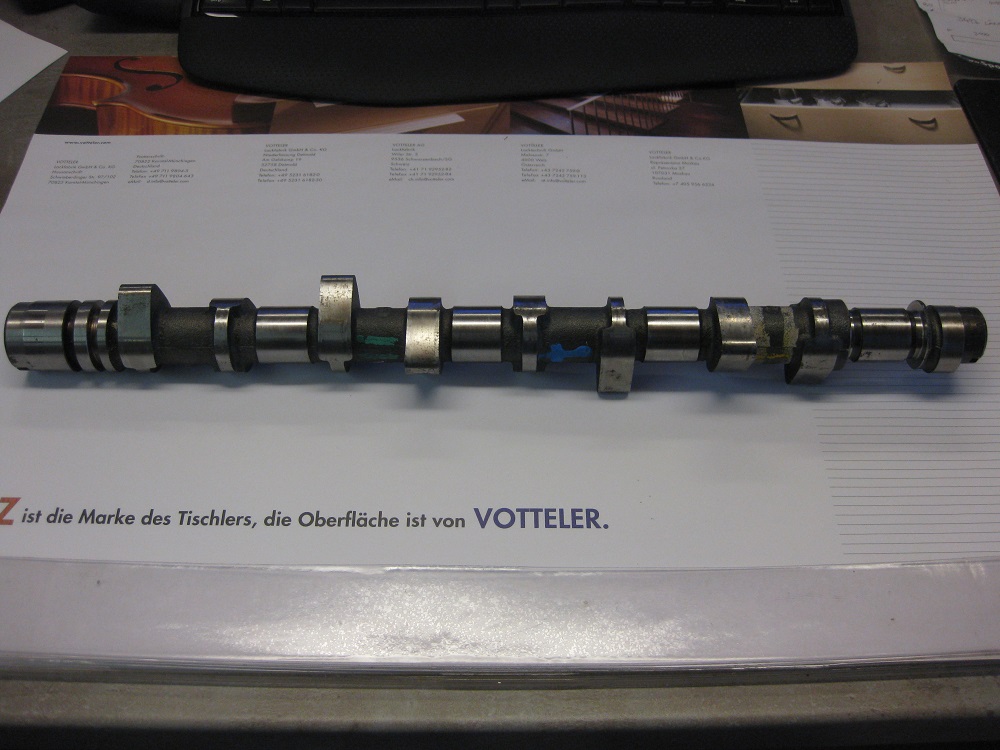

Komisch ist das die Gutmann Welle nirgends ein "K" also "GMS1K" vermerkt hätte. Eingelaufen ist die definitiv nicht.
Sieht man ja schön auf der Fase das die noch schön gleichmäßig ist. Werde weiter recherchieren.
Hab gestern auch noch einen neue originale 0801.N4 also 1.6 115 Ps Nockenwelle erworben. Bin gespannt was die jetzt wirklich hat.

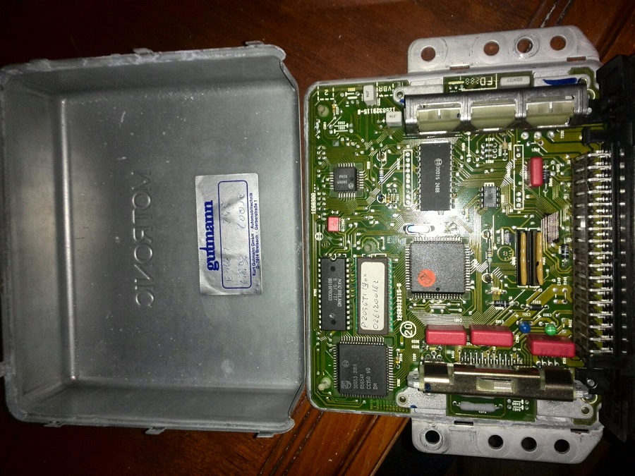

Die Welle was ich vermessen habe ist aus einem 205 GTI 1.9 Bj 1992 was 1993 eingebaut wurde.
Gutmann GMS1 Nockenwelle
Gutmann Stahlkat mit Hosenrohr
Gutmann Steuergerät
das ganze hat jetzt der Richie.
Hat vielleicht jemand noch eine GMS1 zum vermessen?

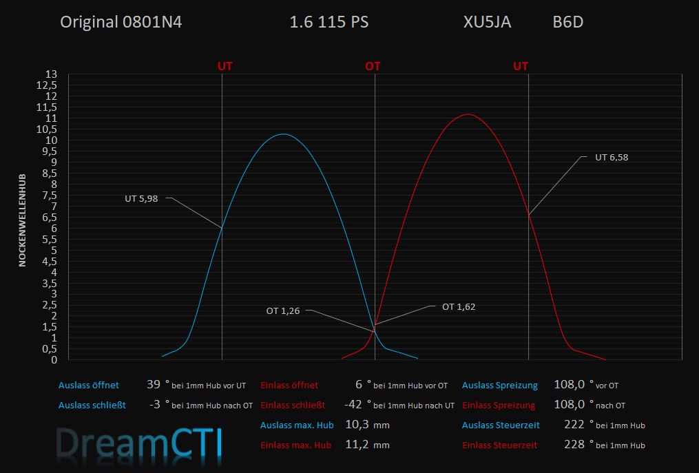

Habe eine Neue Originale XU5JA 1.6 115Ps Nockenwelle gekauft und vermessen.
Leider muss ich euch enttäuschen. Die hat fast genau das gleiche Profil wie die Ajusa Nockenwelle.
XU5JA
Originale 0801N4 Nockenwelle
Rechnung
Von daher
