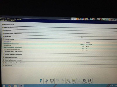

Druckregler und der Druckspeicher/Puffer der mit im Rail sitzt ist getauscht. Symptom ist aber leider immer noch da XD
Nachdem ich mal mit meinem Vater gesprochen hatte.. War der alte Regler völlig in Ordnung. Denn 3 Bar mit abgezogenen schlaucht ist das was er bringen muss. Mit Schlauch regelt er ja und man hat Dementsprechend weniger Druck, weil der Unterdruck im Leerlauf hoch ist..
