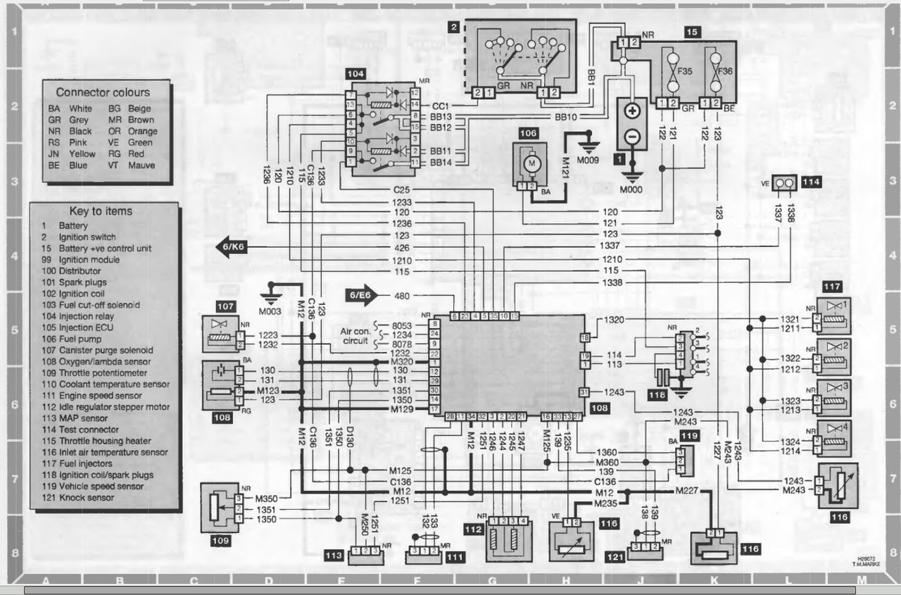

Der Steckplatz für das Doppelrelais wurde von mir wie folgt gemessen:

15         nicht belegtIch besitze 2 Doppelrelais ein schwarzes aus diesem Auto und ein Braunes aus unserem alten 306er Husky der bis zum Schluss einwandfrei lief.
Die Schaltbilder auf beiden Relais sind identisch allerdings die Messung der internen Dioden nicht.
Relais Schwarz:
10 -> 3 in beiden Richtungen Open
7 -> 12 in beiden Richtungen Open
14 -> 12 in beiden Richtungen Open
Relais Braun:
7 -> 12 in beiden Richtungen SHRT bei 0,092V
14 -> 12 GOOD bei 0,571V
Deswegen steht das Doppelrelais jetzt wieder ganz oban auf der liste der Verdächtigen.
Was bzw. welcher Fehler kann denn beide Relais schiessen ??
