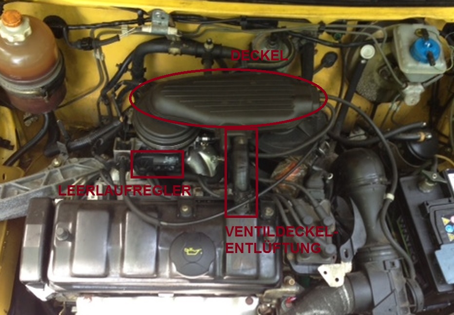

also der Anlasser orgelt, Motor dreht durch, aber der Motor springt nicht an? Oder geht er wieder aus? Evtl fängt ihn der Leerlaufregler nicht ab. Er scheint den Leerlauf ja auch nicht halten zu können, wenn er warm ist.
Mach den Leerlaufregler mal sauber. Ausbauen und die Spitze blank putzen, evtl ein wenig fetten, aber nicht den Motor in Öl ertränken..Auch den Kanal in der Einspritzanlage, der von dem Leerlaufregler verschlossen wird, mit Bremsenreiniger + Pfeiffenreiniger säubern. Du kannst den Regler auch mal durchmessen, an den beiden äußeren und den beiden inneren Pins müssen jeweils ca 51 Ohm anliegen. Oder, falls du nur drei Pins hast, dann ist es ein Drosselklappensteller, da ist soweit ich weiß nicht viel dran zu putzen, keine Ahnung. Vielleicht muß der eingestellt werden bei Peugeot - ich kenn nur die MM-Variante, das Boschteil nicht.
Guck dir auch den Schlauch für die Ventildeckelentlüftung mal von innen an, ebenso den Deckel von der Einspritzanlage. Darin sammelt sich gerne mal etwas Motorsiff an, kann man auch mit Bremsenreiniger und fusselfreiem Tuch putzen.
