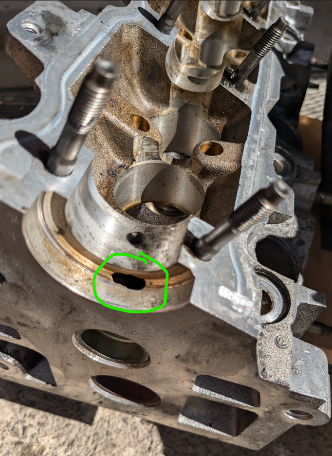

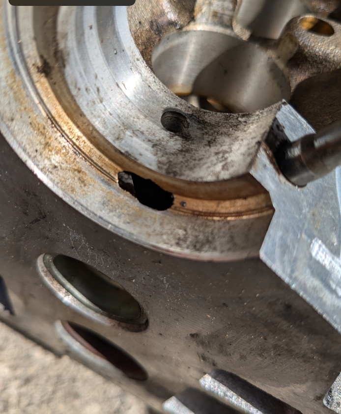

Habe gerade den Zylinderkopf gereinigt, als Vorbereitung für das Ultraschallbad am Donnerstag.
Und siehe da, auch hier ein Loch.
Kann mir bitte jemand sagen, dass es nicht so schlimm ist - sonst wird es schwierig für mich.
Wie kommt da ein Loch hin? Danke!! BG

Da sind Froststopfen, also Wasserkanal in der Nähe zuviel destiliertes nicht ausreichend Frostschutzmittel oder der falsche. Lochfraß und eventuell auch Kavitation.
Destiliertes Wasser hat keine Mineralien, dann holt es sich von Legierungen und Materialien.

danke! ist das kritisch an dieser Stelle? Ist der Kopf somit erledigt?

Ich fürchte ja, ausser du lässt das Laser Schweißen.

Das Loch haben alle XU-8V-Zylinderköpfe. Darüber läuft das Öl hinter dem WeDi ab. Sieht auch bei allen Köpfen in etwa so aus.
Also beruhigen und weitermachen :daumenhoch:

Ah okay, bei meinem Kopf ist das aber akkurat sauber gefräßt. Hatte ich nicht dran gedacht, aber wieso sieht die Auflaufbohrung beim XU so dilettantisch aus?

Bevor ich mich nach einem neuen Motorblock umsehe, moechte ich es einmal versuchen.
Anhand der Temperaturbestaendigkeit - kommt nur eine Hochtemperaturmasse in Frage: was haltet ihr davon? bzw. was waere eine Empfehlung.

Da da ein Loch rein muss und das nix kosten darf/soll, rechnet der Herr Inschenör die Wanddicke aus. Da da ja die Dichtung rein muss, bietet sich das an, es an einer Stelle so zu dimensionieren, dass beim Einarbeiten ben dieses Loch an u-n-g-e-f-ä-h-r dieser Stelle ensteht, indem man in dem Bereich einfach die Wandstärke reduziert. Spart am Ende des Tages einen kompletten Arbeitsgang:-)

ok, habe mir jetzt Videos zu der Masse angeschaut. Ist nicht die richtige in meinem Fall.
Ich brauche etwas hartes, schleifbar, hitzebeständig aber auch ein wenig "elastisch"..
