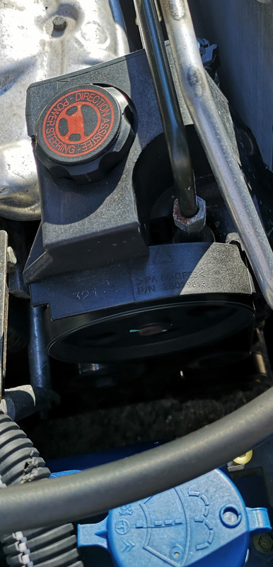

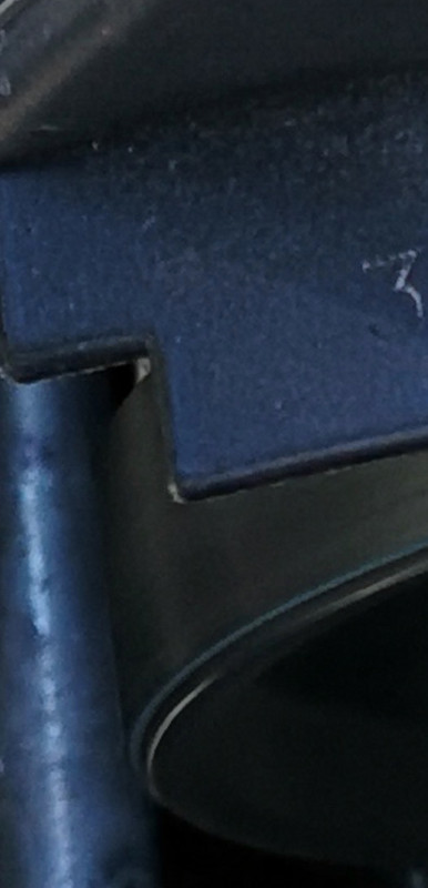

Ist die Abdeckung einfach zuentfernen?
Schadet es dem Zahnrienen wirklich? Ich dachte eher das es die Haltbarkeit verlängert.
Zwar war mein 206 nach dem Kauf beim Inspektion, im Kaufpreis inbegriffen und die haben es hoffentlich kontrolliert.
Hab vor dem Kauf mehrmals noch wegen dem Zahnriemen gefragt und die sagten ich müsste mir keine Sorgen machen. Zahnriemen und TÜV sind für mich beim Kauf wichtig.
Die Inspektion wurde mit Stempel im Scheckheft eingetragen.
Wie lange halten eigentlich die Riemenscheiben bzw Spannrolle und Umlenkrolle?
Auch der Poly V Riemen und Simmerring wurden 2014 gewechselt.
Habe hier ein Foto vom V Riemen, der Zahnriemen müsste in gleichem Zustand sein. Der Untere Bild wäre die vergrösserung vom V Riemen.
