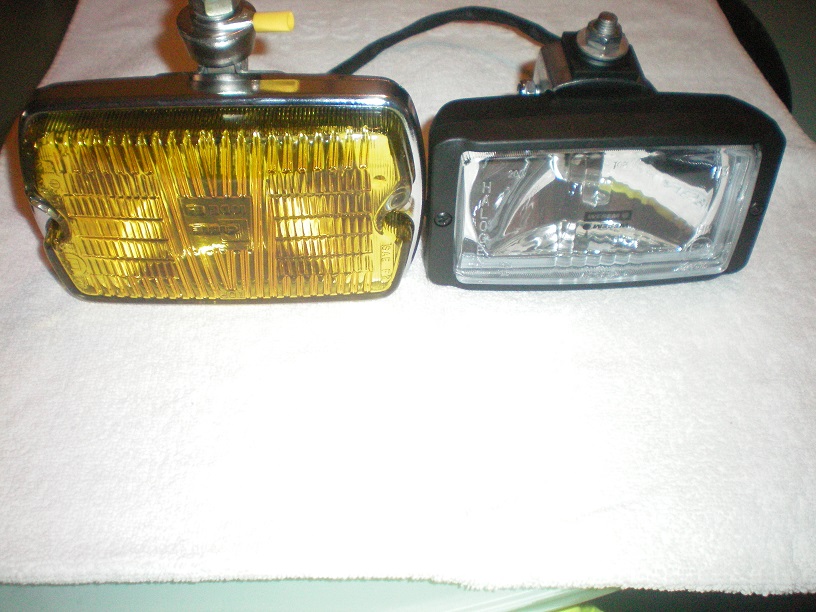

ist doch eigentlich ganz einfach - ab modell 89 sitzt das relais der ZSW auf der platine. ich meine ganz links aussen.
du suchst dir einfach das vom lichtschalter kommende kabel, das dieses relais betätigt - und statt des steuerkabels vom lichtschalter ziehste dir ein kabel zum NSW-schalter.
damit funktionieren die NSW mit derselben verkabelung wie die ZSW - und nur die einsätze müssen getauscht werden.
der rest der verkabelung ist kür. 1x saft für ebendiese steuerleitung, 1x saft für die beleuchtung des schalters und 1x masse.
korrekterweise sollte auch ein relais verbaut werden, dass die NSW erst bei eingeschaltetem standlicht zuschaltbar sind. aber nachdem du ja ohnehin schonmal am lichtschalter rumgespielt hast, dürfte das doch ein klacks sein.
Pipes2101
Trommelbremsenrückrüster
Beiträge: 1849
Postleitzahl: 67071
Re: Sicherung Kofferraum- / Kennz. beleuchtung / Peugeot CTi
Beitrag von Pipes2101 » Fr 28.02.14 16:16
Ja kris das stimmt soweit alles was du schreibst aber du solltest wissen, daß ich nicht nur NSW sondern auch ZSW anbringen möchte. :D
Cibie-Nebler und Wesem-Zusatzscheinwerfer
Von dahre brauche ich das Relais für die ZSW.
Der Relaisplatz 2er von links kann ich nicht nutzen da er duchschaltet sowie zündung angeht :traurig:
Bleibt wohl keine andere Wahl als etwas seperates basteln :gruebel:
