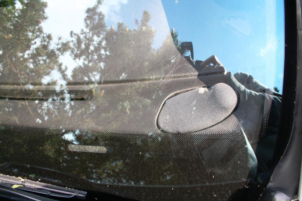

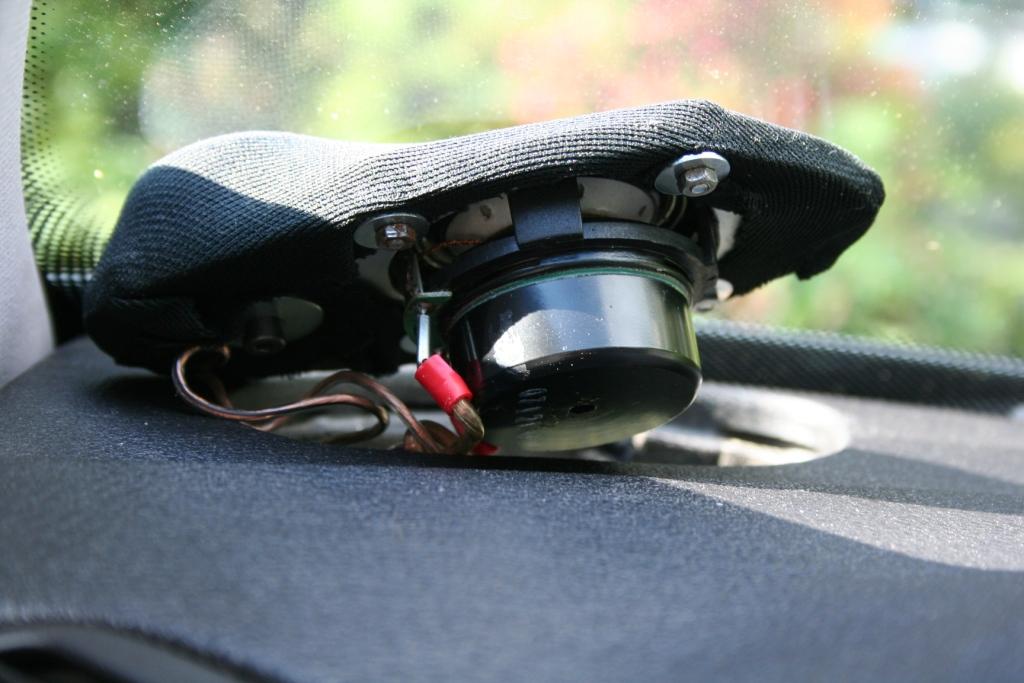

also der knubbel ist DER Hochtöner vom alpine system. er ist mittels gewinde auf die platte geschraubt und spielt so nicht in das volumen vom mitteltöner.
die Omnes audio sind mitteltöner. allerdings spielen die auch recht weit nach oben, ein bekannter hat mit den dingern und den tieftönern vom alpine einmal einen ersten und nochmal glaub 3 platz bei der AYA klangwettbewerb gemacht. als 2 wege halt. mir hat im oberen hochton allerding etwas die spritzigkeit gefehlt, da mein gehör "noch" ganz gut funktioniert
wenn du sie eingebaut bekommen hast , must du am radio den hochton etwas anheben... sofern du sie ohne zusätzlichen hochtöner laufen läst.
