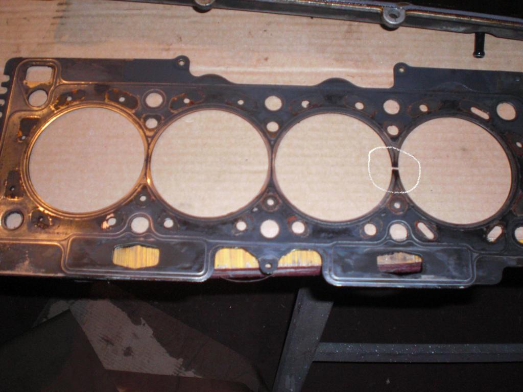

Auto in die Werkstatt reingestellt, auf Auffahrrampen gestellt, front demontiert, kühler raus, Zahnriemen, Keilriemen usw... alles weg, Kopf demontiert, und siehe da, Kopfdichtung ist in der Innenseite vom 1 auf den 2 Zylinder in der mitte gerissen, da sieht man am Kopf auch ganz deutlich die schwarze brennspur, wo der riss war.

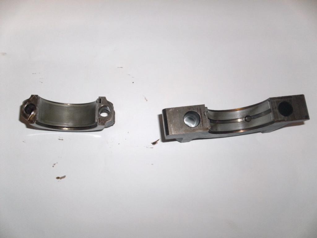

Dann mal Öl abgelassen, und 1 Pleullager und 1 Kurbelwellenlager rausgenommen, und ich weiß nicht ob die okay sidn, sehn aber ganz okay aus, es sind auch keine Unreiheiten zu spüren und nix.

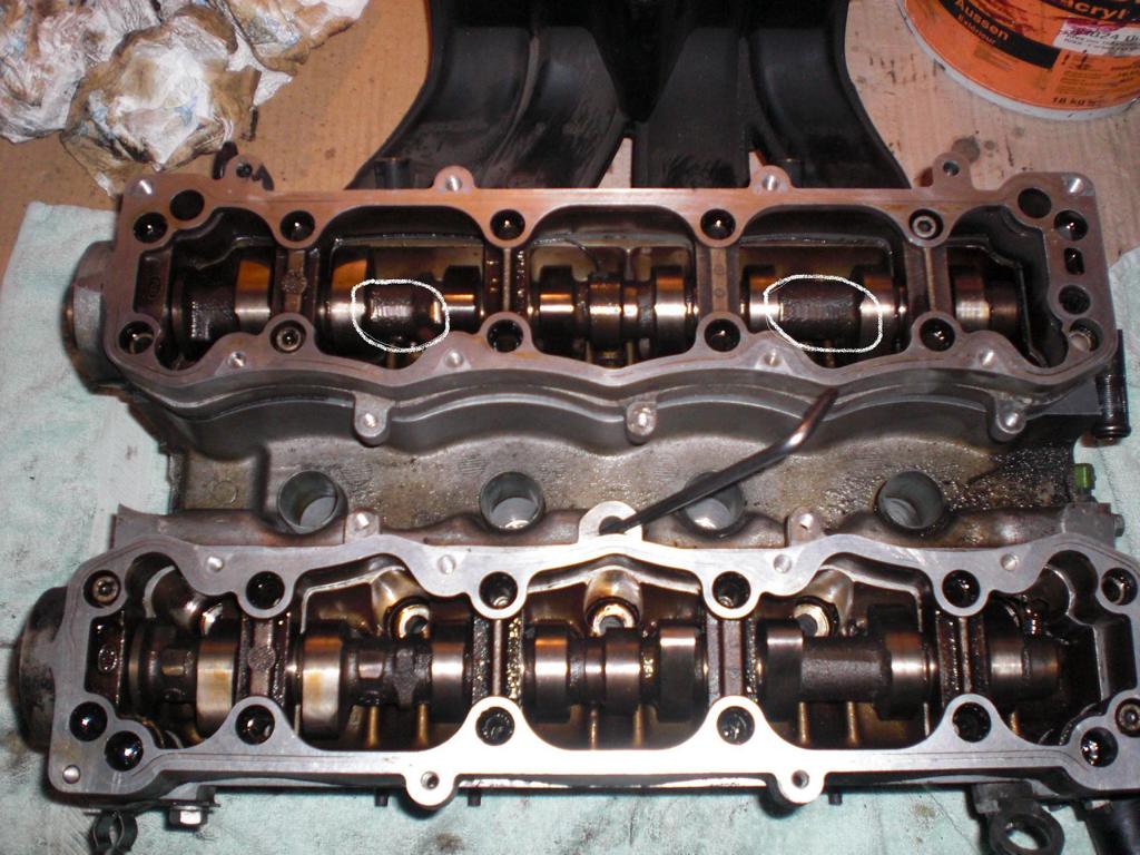

Das einzigste Problem was mir aufgefallen ist, sind die Nockenwellen - die sind ja an den breiten flächen geschliffen, und innen so rau - Gusseisen, jedenfalls haben die an manchen innestellen richtige Abnutzungserscheinungen richtige schleifspuren, als ob man da mit ner Flex rüber gegangen wäre.
Kann es sein, dass die Nockenwellen hinüber sind, und deshlab die Ventile so laut geklackert haben?
Habe was von eingelaufener Nockenwelle gelesen.
Mein vater streitet das ständig ab, er sagt nein, dass kann nich sein usw... Aber das sehe sogar ich als Laie, dass die Nockenwellen beschädigt sind.

Also ausser der Kopfdichtung ist kein Schaden auf den gezeigten Bildern zu erkennen, die markierten Stellen im Bereich der Nockenwelle sind völlig normal die sehen so aus

Hallo, also die markierten Stellen an der nockenwelle auf dem bild nicht leicht erkennbar, aber die sehen wie abgeschliffen aus, normal wäre es ja, wenn sie so rauh aussehn wie der rest, aber wie gesagt, dort sehn die aus, als hätte man die abgeschliffen.

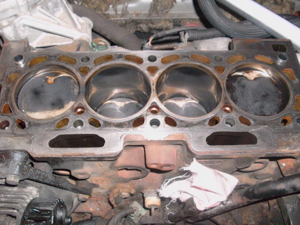

es war von anfang an klar das es die kopfdichtung is. lagerschaden un so fährste net ewig mit rum das sind unterträgliche töne...

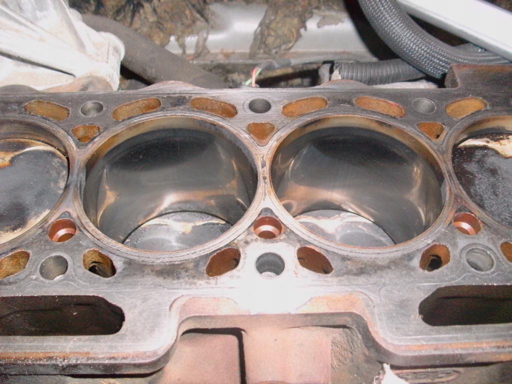

aber was solls. is ja mit 200eu wieder zu reparieren. aber wenn mans richtig macht kannste neuen motor reinbauen. denn an den zylinderwänden sieht man ja schon ne kante aufm bild. un wenn das so is kannste ganz sicher von ausgehn das es kolöbenspiel net mehr stimmt.

also die nockenwelle sieht völlig normal aus. an den stellen ist nix bearbeitet da die welle hier ja frei läuft.schlimmer wärs wenn die welle an den lagerstellen oder direkt an den nocken verfärbt oder abgerieben wär.
an den lagerschalen kann ich auch nix abnormales sehen-aber wenns schon zerlegt ist würd ich das geld investieren und neue lagerschalen verbauen.oder zumindest mal mit plastigage messstreifen messen.
genauso die zylinderlaufbahnen messen lassen-der rand oben ist schon deutlich sichtbar-kann aber durchaus noch im normalen verschleißbereich liegen.
sonst aufbohren,übermaßkolben usw...was halt wieder teuer wird.
so das klackern kann durchaus von der kopfdichtung kommen-da ja eine verbindung zwischen 2 zylindern bestand durch die kaputte dichtung kann der verbrennungsdruck vom einen zylinder in den benachbarten zylinder ausweichen.bei dem sind die ventile geöffnet und der verbrennungsdruck kann zum auslass oder einlassventil abhauen-also knallts oder klimperts im auspuffkrümmer oder ansaugkrümmer.
das kann auch noch schöne katschäden nach sich ziehen-und auch der kat kann klimpern wenn er kaputt ist.
ich denke dem dichtungssatz ist nichts entgegenzusetzen-allerdings würd ich bei so ner aktion gleich den kompletten motor neu abdichten und nicht nur den kopf.

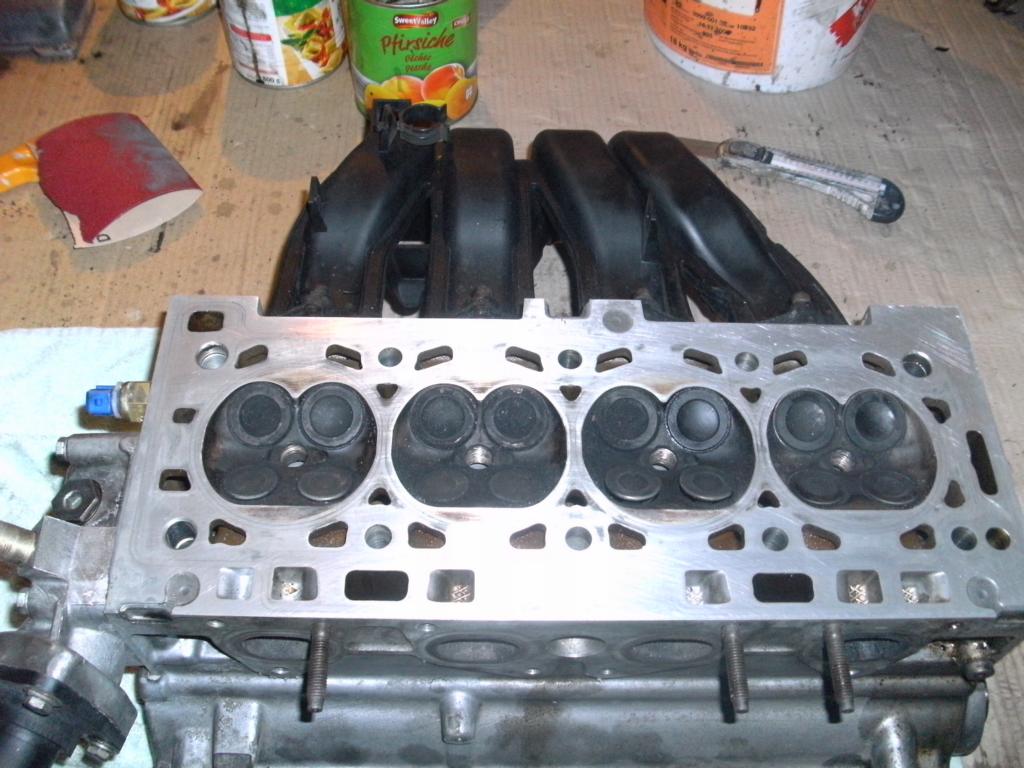

Der Motor sieht ziemlich verkokt aus, im Nockenwellenbereich! Kein Vollsynth gefahren, oder sehr lange nicht!
Interrsant wären mal Makroaufnahmen von ein paar Nocken! Dann konnte man auch sehen ob da was eingelaufen ist oder nicht aber so net!
Die freien Stellen sehen nehme ich mal an so aus weil da Material vom Feinwuchten abgenommen ist! Haste auf deiner Auslass Welle ebenso!
Kopf muss gescheit geplant werden (das kann auch net jeder, der sagt das er es kann), wenn nicht auch der Block! Sonst reisst dir die nächsten ZKD wieder oder ist da undicht!
Dann eh die andere von den neuen Saxo/106 die Metall Dichtung. Zylinder würde ich hohnen lassen, und neue Kolbenringen nehmen, aber drauf achten das ein wenig Spiel da ist (Gesundes) muss man einfach testen, vielleicht gehen auch die Selben Serien Kolbenringe!
Lager an der Kurbelwelle prüfen, wenn ok dann so lassen und nix anderes als eventuell neue Schallen aber die selben die zuvor drinne waren auch hier muss gesundes Spiel sein, machen viele zu knapp was passiert kommt kein Öl hin.
