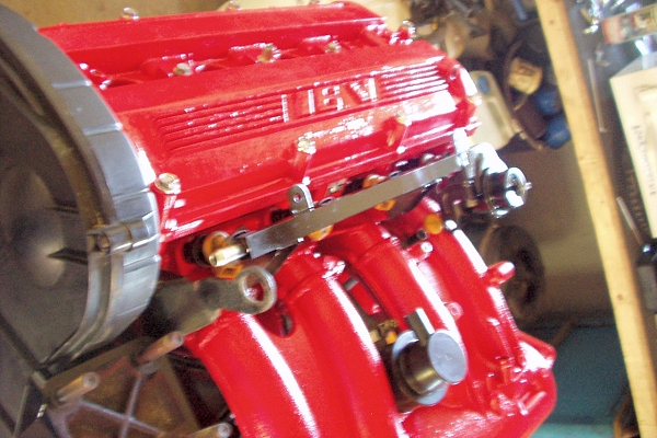

ganz ehrlich?
für dei würd ich keine 100 euro zahlen:-)
das ist genau so eine, wie ich gemeint hab, superhässlich zusammengefrickelt. eben inselqualität.
ausserdem zweifle ich an der länge, ich glaube nicht, das die so problemlos passt zum kühler hin.
da darf der motor sich keinen millimeter bewegen - also starre lager...
zum vergleich eine von lionparts (man beachte und vergleiche die schweissnähte und die länge):
und so sieht es im auto aus:
