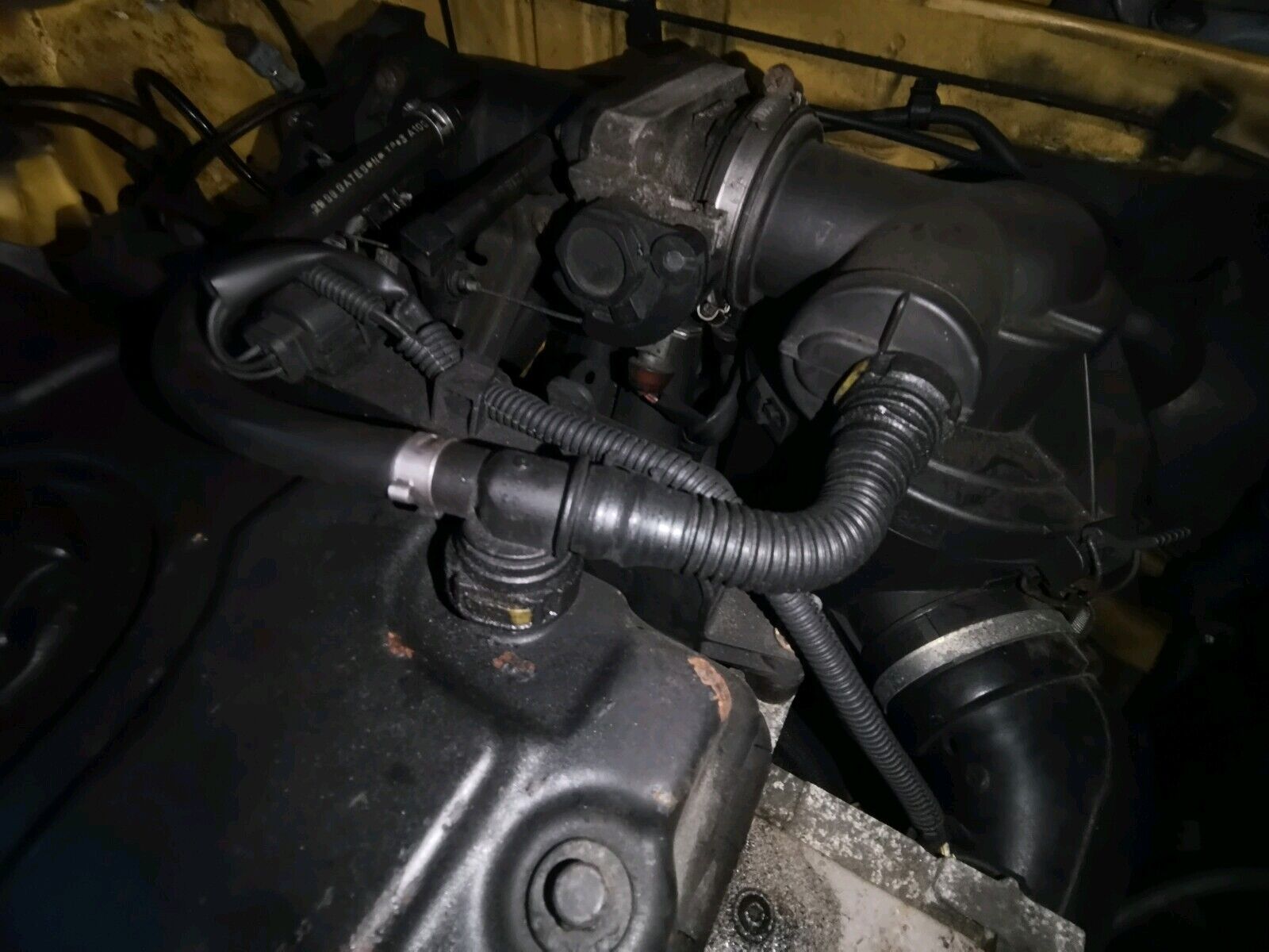

Ich versuche eine Ersatzteilnummer rauszubekommen,
da bisher gefundene Entlüftungsschläuche mit meinem Fahrzeugdaten nicht kompatibel sein sollen - laut Händler.
Peugeot 306 - 1999
3003 840
VF37DNFZE32611415
Leider finde ich diese Schläuche immer nur für einen 1,4 Ltr. Motor und nicht für meinen 1,6er.
Kann mir da jemand behilflich sein - passen diese ggf. auch - PEUGEOT: 1192.Q5 gibt es von verschiednen Herstellern.
Danke für die Mühe - Bibo

bibo hat geschrieben:
Fr 24.01.25 11:49
wo ist denn da was kaputt, auf den bildern kann ich nix erkennen? :hilflos:

Beitrag von bibo » Sa 25.01.25 11:19
Guten Morgen und Danke für die Rückmeldung.
Ich muss den Ventildeckel wechseln - meine Erfahrungen mit dem Bajonettverschluss aus Kunststoff ist leider negativ.
Entweder nicht mehr stramm oder gar gebrochen nach einer Demontage.
Da der Wagen im Februar wieder nach München geht - ist der meiner Tochter - habe ich,
wenn es defekt ist wenig Zeit zum Suchen.
Daher nochmal die Frage - hat jemand Erfahrungen, ob die 1192Q5 oder 1192Q7 passen ?
Merci Bibo

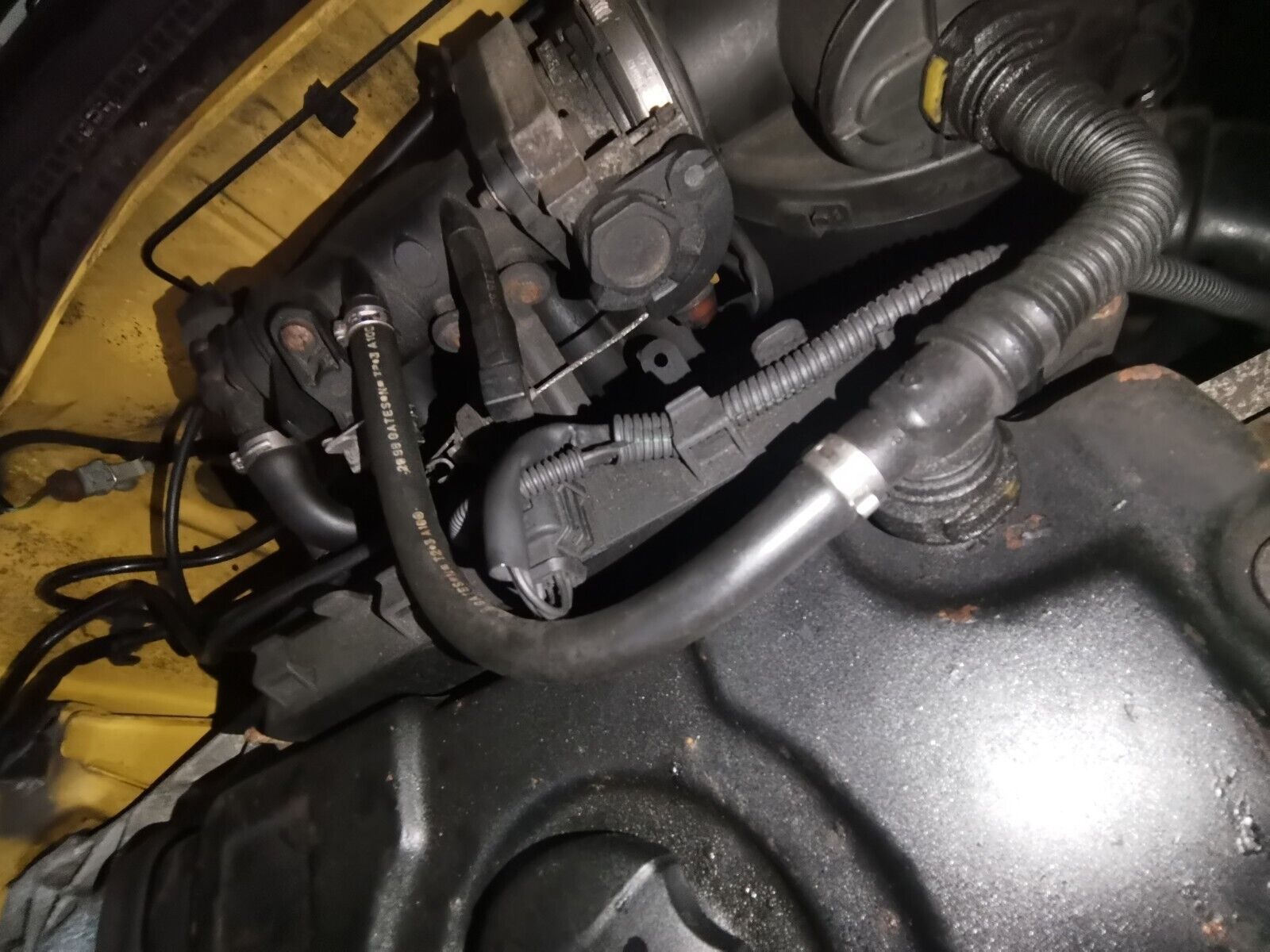

So - nun die Auflösung
Fakt ist – der Formschlauch 192.R2 für 1,6er Motoren ist nicht lieferbar.
Der 1192.Q5 für den 1,4er kann genutzt werden
– die Bajonettverschlüsse passen + so auch der Anschlussstutzen für den normalen Schlauch.
Er ist nur etwas länger als der 192.R2. Die Innenbohrung ist gleich groß (mini Loch im Stutzen)
Basteltipp zum Ausbau…
1. Haltbarkeit des alten Formschlauches
Nicht das Bajonett war das Problem, sondern der Anschluss zum Schlauch – der bricht leider schnell ab – so schon jetzt öfters als Problembeschreibung gefunden. Grund - der normale Schlauch ist meist ausgehärtet und drückt beim Abziehen auf den Stutzen, so dass er abbricht.
2. Lösung das der Stutzen nicht abbricht
Den Schlauch einfach durchschneiden – dann lässt sich der Formschlauch sicher entfernen.
Danach einen schönen weichen Gummischlauch 1574.C3 gibt es als Meterware 7x13 nutzen.
Viel Spaß - Bibo
