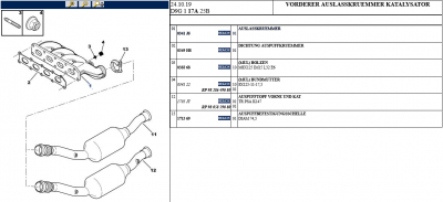

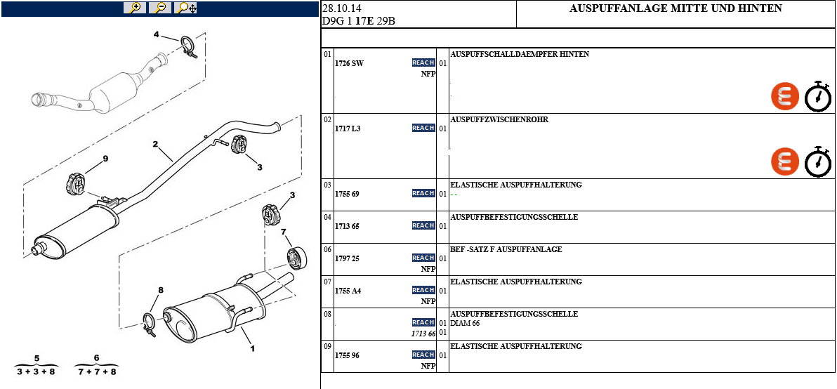

Beitrag von Emma65 » Mo 03.06.24 21:06
Konga hat geschrieben:
Mo 03.06.24 12:07
Es gibt keine eindeutige Zuordnung, je nach Verfügbarkeit im Werk wurde mal die eine, mal die andere Größe montiert.
Die Antwort kann ich nicht teilen.
Anhänge dürften Themensteller weiter helfen.
