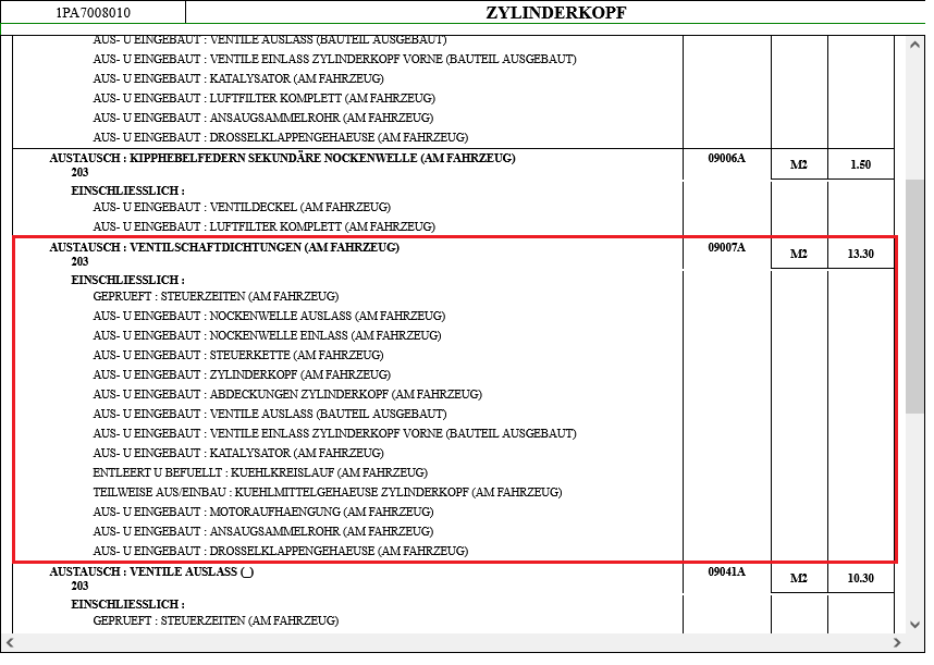

Beitrag von obelix » Di 11.07.23 18:19
Moinmoin!
Ne Frage an die Peugeot-Werkstättler hier.
Welche AZ-Vorgaben gibt Peugeot vor beim Tausch der Ventilschaftdichtungen am EP, VTI 120?
Müsste doch ohne Demontage des Kopfes gehen, oder?
Danke und Gruss

Re: Arbeitszeitvorgabe VSD am EP6 VTI 120
Beitrag von Emma65 » Mi 12.07.23 08:24
Bitte schön.
Beitrag von obelix » Do 13.07.23 12:58
Emma65 hat geschrieben:
Mi 12.07.23 08:24
Bitte schön.
Motortyp: EINSPRITZUNG EP6
You, danke!
Nun sollt ich nur noch wissen, mit welchem Wert die AW berechnet werden.
Die verechnen ne Kopfdemontage - das sollte doch aber ohne gehen?
Beiträge: 570
Beitrag von Emma65 » Fr 14.07.23 06:56
10 AW = 1h
Benötigte Vorgabezeit lt. Hersteller 13,2 h x den Stundenverrächnungssetze der Werkstatt.
Zylinderkopf muß nach Hersteller Vorgaben runter. Ohne Demontage die Ventilschaftdichtungen zu wechseln, kann ich mir nicht vorstellen, das es bei diesem Motortyp gehen soll.
PS : ich persönlich habe es noch nie gemacht
