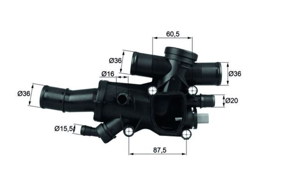

								von Tony » Mo 03.07.23 22:54
			 dieses Teil habe ich bereits getauscht weil das Gehäuse gebrochen ist

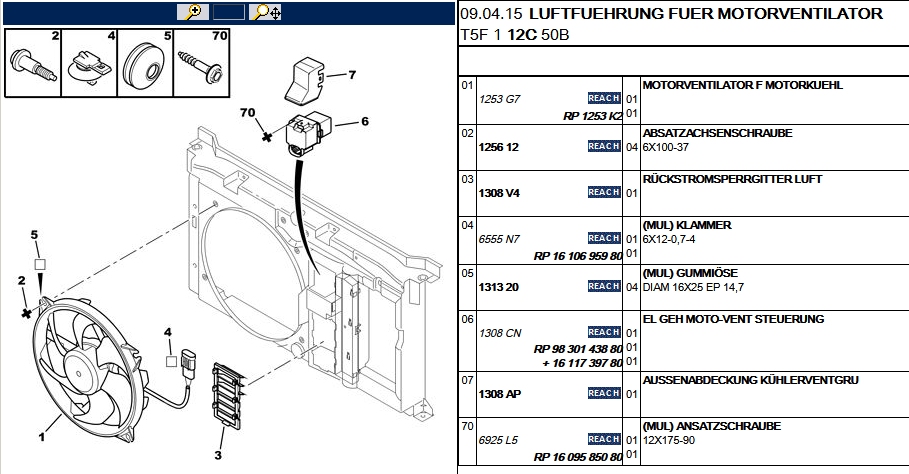

								von obelix » Di 04.07.23 11:28
			Das hier sollte weiterhelfen:
