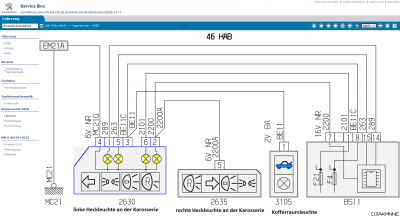

Hi in die Runde,
der Peugeot 206 von meiner stresst mal wieder.
Fin: VF32HNFUF42428535

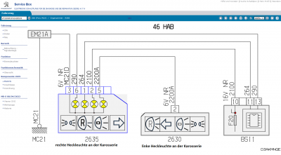

Blinker rechts und bremsen, macht er alles hinten an mit blinktackt. Blinker links und bremsen alles OK. Ich tippe auf ein Masseproblem. :wall_banging:
Hat jemand den Schaltplan für die Rückleuchten ?
LG Sascha

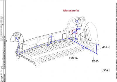

Rückleuchten ausbauen. Stecker prüfen auf oxydation, Platinen prüfen. Zusätzlich Massepunkt der beiden Rückleuchten mal abschrauben und reinigen.
Wenn alles Erfolglos einfach mal zusätliche Masse Freileitung mit anlegen. Wenn dann immer noch Erfolglos, Rückleuchten mit Platinen ersetzen.
6350P1 HECKLEUCHTE LINKS
6351P1 HECKLEUCHTE RECHTS

Update : Problem gelöst, Masseleitung defekt. Reparatur erfolgreich erledigt. Danke für die Hilfe!! :lach:
