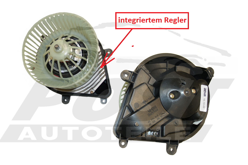

Innenraumgebläse für PEUGEOT 306 mit integriertem Regler
OE Teile Nr.: 6441A0
https://www.autodoc.de/ridex/15215467
bibo
Beiträge: 62
Registriert: Fr 02.05.08 18:53
Wohnort: Salzhausen
Re: Inneluftfilter defekt ?
Beitrag von bibo » Mo 06.03.23 13:29
Hallo Emma65
ja, so sieht meiner aus
dann muss ich also davon ausgehen, dass der Widerstand am Lüfter schon wieder defekt ist....?
Befindet sich noch ein
Regler/Steuerung im Bedienungselement - welches ja auch Klimaautomatik genannt wird
und könnte dieses eine Störung verursachen ?
ps. die Schalter für die Lüftung sind stramm und Lüftung verändert sich nicht, wenn ich z.B. daran wackel oder klopfe
Schlechte Wegstrecke habe usw.
Gruß Bibo
