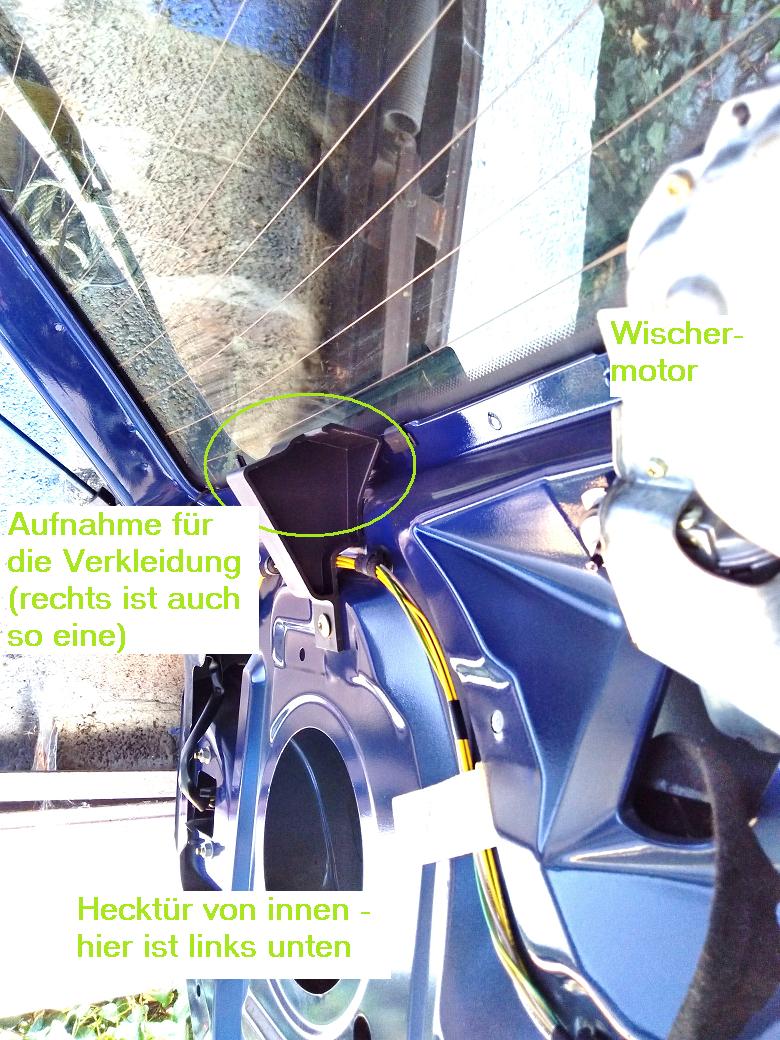

Zum Ausbau der Verkleidung den grün markierten Innengriff und die grünen Plastikstopfen ziehen (die beiden roten können bleiben). Die Stopfen können mit einer Beißzange gezogen werden, Vorsicht und Behutsamkeit sind angesagt um die Stopfen nicht zu ruinieren.
Jetzt hängt die Verkleidung noch oben (an der Unterkante der Heckscheibe) fest. Also die Verkleidung unten etwas anheben und darunterschauen (Taschenlampe ist hilfreich). Man erkennt rechts und links oben zwei schwarze Halteklammern. Wenn man dort etwas herumdrückt lassen sich diese lösen und die Verkleidung abnehmen.
