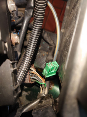

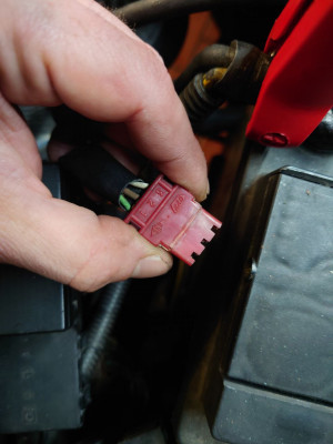

Und 2. Frage: Ich hab mir ein Diagnosekabel gebaut, finde aber den Diagnosestecker nicht. Auf den beiden fotos sind die beiden Stecker die potentiell in Frage kommen, beide vorne links hinter dem Scheinwerfer, hat da jmd ne Idee?

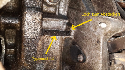

Du steckst die Kurbelwelle mit einem 6mm auf 45 Grad gebogenen Stift ab und an der Nockenwelle mit dem Loch in der Riemenscheibe. Wieso hast du das Loch nicht mehr ? Verstellbares Nockenwellenrad drauf ? Wenn ja, schmeiß es weg und besorg dir ein originales. Man kann, soweit ich weiß auch mit einer Messuhr die Steuerzeiten einstellen, hab das aber noch nie gemacht.

Dieses loch zum abstecken der Kurbelwelle, ist das da wo der OT-Geber sitzt? ansonsten hab ich da keine Möglichkeit gefunden die Kurbelwelle abzustecken.

Schittebön,
Hab noch ein paar originale NW Räder da.
LG
Torti
