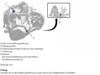

:gruebel: Habe Stoßdämpfer gewechselt am Peugeot 2008 Baujahr 2014.Motor ist 1.6 114 PS HDI.Am Fahrerseite würde Gelenkwelle ein paar Millimeter rausgezogen beim Achsschenkel Ausbau.Habe Gelenkwelle sofort hineingeschoben.Kann mir jemand sagen ob.schreiben wo ich Getriebeöl einfüllstützen finde.Wäre dankbar fürs Antworten.Bis bald.
